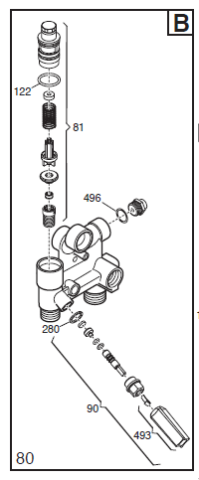

Можно попробовать достать картридж датчика протока и хорошенько отмыть его с мылом. Ну и продуть вводную сетку-фильтр на нём. Может этим и обойдётся.
В зависимости от модели картриджи могут отличаться. Не знаю какие модели в Европе ставятся. Но в целом отличий всего 2 должно быть, в зависимости от материала гидравлической группы котла. В котлах с латунной гидрогруппой картридж латунный. Его нужно выкручивать. В котлах с композитом картридж пластиковый, закреплён скобой-фиксатором. После удаления скобы вытягивается вверх.
Находится в обоих случаях в одном и том же месте. На правой гидрогруппе, установлен вертикально.
Чтобы его достать нужно:
1. Перекрыть холодную воду под котлом (второй справа).
2. Кратковременно открыть смеситель (любой) на горячую воду, чтобы сбросить давление в контуре ГВС котла.
3. Затем закрыть смеситель и кран ГВС под котлом (второй слева).
После этого можно доставать картридж датчика протока. Сильно мокро не должно быть.
Да. Котёл, само собой, предварительно от электропитания отключить.
Ещё да. Не знаю как там по австрийским законам - можно ли самостоятельно в котлы лазить или нет. Ну, как минимум, газовую часть котла мы не трогаем. Так что смотрите сами.
Вот он на чертеже, под номером 81. Это латунная группа. Под номером 90 вентиль подпитки котла.
На композите примерно так же выглядеть будет.
