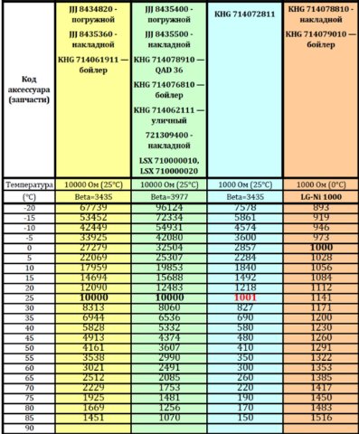

Denegg писал(а): 07 май 2024, 16:41Купил отдельно, но вот оригинал ли тоже?
:) Так проверяй, вот "секретная" табличка.

Для Luna-3 нужен KHG71406191-
Судя по артикулу на фотке - правильный.
