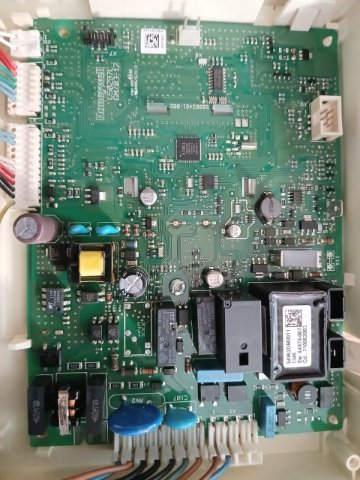

Ткните носом, пожалста, где этот опэнтерм разъём находится.
Тестером "прозвонил" линию термостата. Он замыкает цепь надёжно.
Отправлено спустя 8 минут 27 секунд:
Двухштырьковый разъём штырьками вверх это видимо и есть опентерм?
Отправлено спустя 12 минут 58 секунд:
Да видимо я угадал. Одел фольгу на штырьки разъема и нагрев отопления пошёл. Благодарю.
Однако теперь термостат не останавливает котёл.
Подскажите теперь что заменить на плате?
Отправлено спустя 11 минут 25 секунд:
Ссылочку на фото платы прикрепляю.
https://disk.yandex.ru/d/19F-hC-AU5gBOQ

RoMan_V писал(а): 11 июн 2024, 15:28Вопрос как быть далее.
Менять плату, смысла нет заниматься ремонтом, имхо. Можешь попробовать поставить перемычку вместо термостата, а термостат подключить на замкнутые фольгой контакты, но это кроилово (залипуха, колхоз и т.д.), которое приводит к попадалову (неприятностям). На мой взгляд гуманные цены на бойлерпартс (https://boilerparts.ru/platy-upravleniy ... -766487600). Перед установкой новой платы зайди в F параметры на старой плате и перепиши все значения. Изначально отображаются только параметры от F01 до F18; для доступа к дополнительным параметрам (до F64) необходимо задать параметр F18=018. В дополнительных параметрах самые важные это F45 и F48 (их переписать обязательно, потом ввести на новой плате), остальные лучше не трогать. Вот в помощь семинарская тетрадь, нужна стр. 67, раздел 7.5 (таблица значений)files/tech/seminar_book_2021_3.pdf
Отправлено спустя 6 минут 46 секунд:
Надо смотреть на артикул 766487600 или 766077600 что новее не помню (цена одинаковая).
