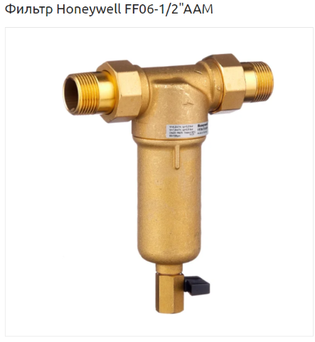

Фильтра у меня нет. Посоветуйте пожалуйста хороший фильтр, желательно какого-то известного международного производителя, что бы легко было найти в интернете и почитать о нем.
Что вы думаете по поводу Honeywell FF06 ? Это хороший фильтр?
Что лучше покупать - 100 микрон или 50 микрон?
Имеет ли значение как этот фильтр будет расположен - горизонтально или вертикально? У меня труба к котлу идет вертикально.
Буду благодарен если кто-то сможет показать фото как и где у вас этот фильтр, и желательно с кранами до и после фильтра.

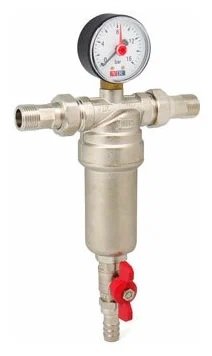

Конечно имеет. Если нигде на обратке нет горизонтального участка, то чтобы не переделывать, фильтр нужен такой
. С 2015 года установлен вот такой (3/4, 100 микрон, меньше не надо)
. Первый сезон каждый месяц перекрывал кран перед фильтром, открывал кран внизу колбы и через шланг проливал (открывал подпитку на котле), т.е. обратным ходом выбивал грязь из колбы и сетки. Когда вода стала прозрачной, перестал проливать. Теперь каждый сезон откручиваю колбу, вынимаю сетку, промываю её с применением зубной щетки (фотки делать лень).
