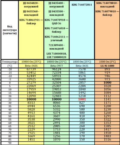

Сопротивление датчиков сравни, для начала (сломанный и новый), можно и в таблицу глянуть, прежде чем диагноз датчику ставить.
