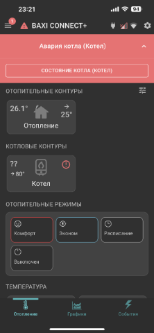

Привет народ,только камнями не кидайте,профан,только поставил котел! У меня BAXI luna 3 comfort + подключил Систему удаленного управления котлом ZONT Connect+,наружный датчик температуры. Вопрос в чем,как должен вообще работать котел? Я выставил в удаленном доступе 25гр,он нагрел примерно 26 и отрубился,потом когда температура снизилась до 24градусов он опять включился,это его правильная работа или он должен работать как то по другому? Может какие настройки в сервисном меню надо сделать?

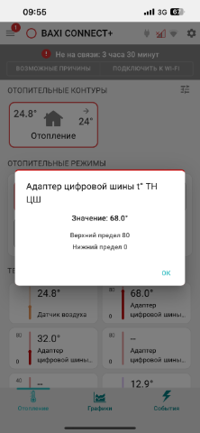

Еще выдает такую ошибку переодически,что это?

Правильно работает. Гистерезис, если не ошибаюсь, можно уменьшить или увеличить в настройках Зонта.
Ошибка, как-будто, бы по перегреву. Это нужно смотреть циркуляцию в системе. Ну или с настройками Зонта что-то не совсем правильное.

Что такое гистерезис?😊 ошибка кстати вылезает когда адаптер цифровой шины t ТН ЦШ выходит за пределы 80гр. Я тоже предполагаю перегрев,но не понимаю как это все исправить,кучу не понятных для меня настроек и сервисное меню)

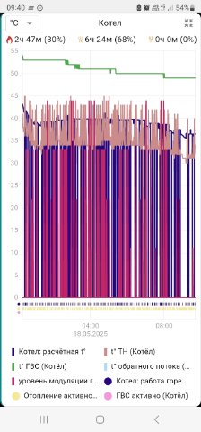

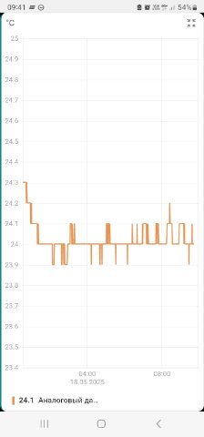

Привет. У меня похожий комплект (без уличного датчика)
Гистерезис это разница температуры отключения и температуры включения обогрева. Желаемая температура лежит в этом диапазоне.
У меня настройка плюс/минус 0.1град. Котел ее держит за счет мелких но частых включений. Думаю, он себя губит. Не знаю как изменить. Если нашел способ - поделись инфой.
