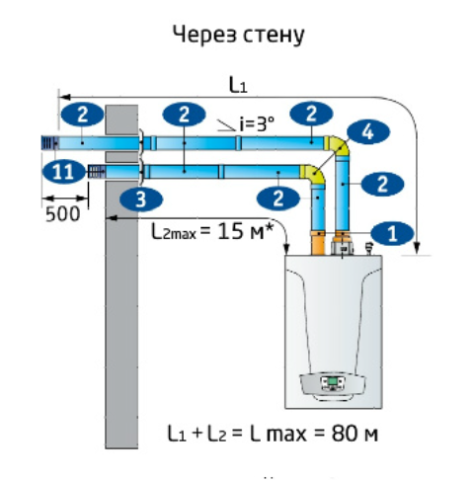

На схеме изображено удаление конденсата из нижней части дымохода.
У меня планируется компоновка приблизительно такая же как на изображенной схеме, но нижняя часть дымохода находится в другом помещении, где, к сожалению, невозможно организовать удаление конденсата из дымохода.

Th-229 писал(а): 10 сен 2024, 13:19 Действительно ли нужен отвод конденсата из имеющегося вертикального дымохода?
Смотря где точка росы окажется. Если в горизонтали - сольётся назад в теплообменник и далее в канализацию. В этом случае котёл как положено будет работать.
А если в вертикальном дымоходе - тогда да, нужно оттуда отводить.
