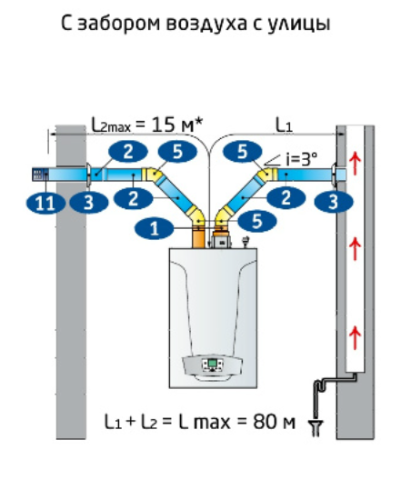

1) В имеющийся дымоход 125мм сэндвич(ранее использовался дизельным котлом), с забором воздуха с улицы.
В ген каталоге выглядит вот так:
На схеме изображено удаление конденсата из нижней части дымохода.
У меня планируется компоновка приблизительно такая же как на изображенной схеме, но нижняя часть дымохода находится в другом помещении, где, к сожалению, невозможно организовать удаление конденсата из дымохода.

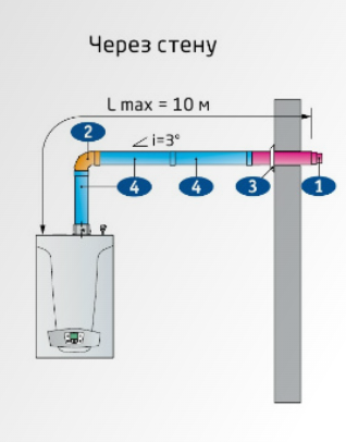

2) Коаксиальный дымоход на улицу.
Но над стеной где будет выходить дымоход есть навес террасы. И т.о. придется делать длину дымохода 60см внутри помещения + 60см. сквозь стену + 2,5 метра чтобы выйти за пределы навеса = 3,7 - 4 метра. Смущает возможными проблемами с тягой, хотя заявлено до 10м. в ген каталоге. Да и визуальная составляющая не очень нравится. Есть возможность зафиксировать дымоход за стойку навеса.
Есть второй вариант это 60см внутри помещения + 60см. сквозь стену + 45 градусов поворот (по горизонтали) + 1,5м для выхода за пределы навеса и сохранения отступа от окна более 1м. Итого 2,7 - 3 м. Возможно возникну сложности с реализацией поддержки трубы после 45 градусного поворота (может быть талрепом растянуть разве что :D ) Выглядеть это будет плохо.

Th-229 писал(а): 10 сен 2024, 13:19 Действительно ли нужен отвод конденсата из имеющегося вертикального дымохода?
Смотря где точка росы окажется. Если в горизонтали - сольётся назад в теплообменник и далее в канализацию. В этом случае котёл как положено будет работать.
А если в вертикальном дымоходе - тогда да, нужно оттуда отводить.

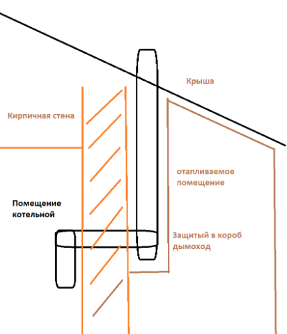

Ниже схема имеющегося дымохода.
Сэндвич-труба дымохода выходит из котельной через стену в смежное с котельной отапливаемое помещение. Насколько мне известно имеется тройник в заглушкой и далее труба идет наверх, проходит через крышу. Общая её длина метров 7 в вертикальном участке и всего ~80см при проходе через стену. При этом 5 метров в теплом помещении и около 2 метров на улице.
Bahus писал(а): 10 сен 2024, 17:07 Смотря где точка росы окажется. Если в горизонтали - сольётся назад в теплообменник и далее в канализацию. В этом случае котёл как положено будет работать.
Спасибо, видимо придется прорабатывать варианты с коаксиальной трубой или luna-3 1.31(хотя и тут может быть конденсат).
