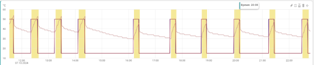

Как только автоматика понимает, что стало холодно она дает запрос на включение котла.
На котле установлена температура ТН +50 градусов.
Котел включается на 3 минуты, нагревает ТН до 50 градусов и выключается. Проходит 2 минуты он опять включается за 3 минуты нагревает и выключается и так продолжается 30 минут примерно, пока температура воздуха не поднимется.
Дом 2этажа. Батареи везде горячие, кроме 2-ого этажа, там теплые, но термостат стоит на 1 этаже, поэтому это не учитывается.
Ниже фото этого тактования.
Фильтр промывал, он чистый.
Котел и вся система новая - первый отопительный сезон.
Вопрос: как избавится от такого тактования? Плохая балансировка батарей? Или что-то еще? Как сделать чтобы на 2ом этаже батареи были тоже теплые
ECO NOVA 18F тактование
С отоплением разобрался. Все батареи греют одинаково.
Остался вопрос с тактованием.
Пока перешел в режим по температуре ТН. Поставил гистерезис регулирования 8 градусов. Котел включается на 15 минут, далее час отдыхает.
Это нормальная работа?
Попытался поставить ПЗА, настроил, но тогда гистерезис не работает...и опять получается тактование быстрый нагрев и также быстро теряет 4-5 градусов тепла.
А вообще, после выключения потеря 4-5 градусов тепла в течении 10 секунд, это норма?
t140, можно попробовать параметр P17 Минимальное время между запусками горелки установить на 10 минут, это улучшит ситуацию. Параметр P15 на минимум. И отключите в zont псевдорелейный режим, он вам не поможет в данном случае. В настройках цифровой шины можно отрегулировать минимальные и максимальные пределы регулирования температуры теплоносителя.
Почему же?
Сейчас стоит терморегулирование по ТН с ПЗА.
Настройки установлены следующие:
Котел нагревает ТН до расчитаной ПЗА температуры +10 градусов.
Гистерезис регулирования стоит 8 градусов.
Итого на примере:
ПЗА расчитал 50 градусов, котел греет до 60 градусов, так как гистерезис стоит на 8 градусов, то следующее включение будет на 42 градусах.
При это котел набирает 60 градусов за 10-15 минут, далее, как и писал, температура падает быстро с 60 до 50 градусов, а с 50 до 42 примерно 40-60 минут.
Вот и получается котел работает 15 минут и отдыхает час.
График на картинке
Итого на примере:
График на картинке
Так вроде норм
