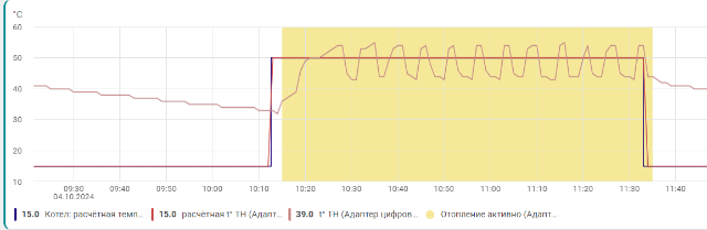

Как только автоматика понимает, что стало холодно она дает запрос на включение котла.
На котле установлена температура ТН +50 градусов.
Котел включается на 3 минуты, нагревает ТН до 50 градусов и выключается. Проходит 2 минуты он опять включается за 3 минуты нагревает и выключается и так продолжается 30 минут примерно, пока температура воздуха не поднимется.
Дом 2этажа. Батареи везде горячие, кроме 2-ого этажа, там теплые, но термостат стоит на 1 этаже, поэтому это не учитывается.
Ниже фото этого тактования.

Пока перешел в режим по температуре ТН. Поставил гистерезис регулирования 8 градусов. Котел включается на 15 минут, далее час отдыхает.
Это нормальная работа?
Попытался поставить ПЗА, настроил, но тогда гистерезис не работает...и опять получается тактование быстрый нагрев и также быстро теряет 4-5 градусов тепла.
А вообще, после выключения потеря 4-5 градусов тепла в течении 10 секунд, это норма?

Почему же?
Сейчас стоит терморегулирование по ТН с ПЗА.
Настройки установлены следующие:
Котел нагревает ТН до расчитаной ПЗА температуры +10 градусов.
Гистерезис регулирования стоит 8 градусов.
Итого на примере:
ПЗА расчитал 50 градусов, котел греет до 60 градусов, так как гистерезис стоит на 8 градусов, то следующее включение будет на 42 градусах.
При это котел набирает 60 градусов за 10-15 минут, далее, как и писал, температура падает быстро с 60 до 50 градусов, а с 50 до 42 примерно 40-60 минут.
Вот и получается котел работает 15 минут и отдыхает час.

Так вроде норм
