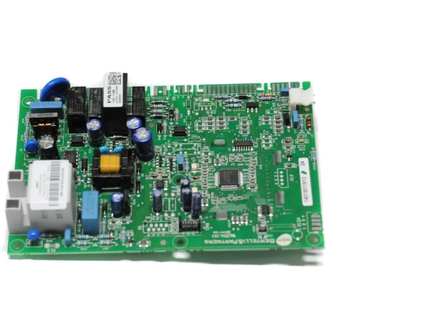

Интересно. Взял первую попавшуюся плату B&P для четвёртого поколения с полки. У моей только 4 релюшки стоит. Может ревизия другая маленько. Чего на этикетке с блока розжига? HDIMS02-BX01?

Glazs, а похоже что плата действительно не та, пройдись по магазинам, посмотри фотографии. Вот одна из

Starik писал(а): 23 окт 2024, 18:44 Glazs, а похоже что плата действительно не та, пройдись по магазинам, посмотри фотографии. Вот одна из плата.jpg
В продаже так же есть и та, что стоит сейчас:
И такая есть:
Какую ставить то?))
Сообщения: 7586
Благодарил (а): 75 раз
Поблагодарили: 840 раз
Не запускается новый котел. Baxi eco 4s 24F
Glazs писал(а): 23 окт 2024, 20:01Какую ставить то?))
А сам как считаешь? Пробей свою плату по моделям котлов, к которым она подходит. ;)
Сообщения: 13124
Благодарил (а): 84 раза
Поблагодарили: 1713 раз
Да не. Плата похоже та.
Starik, на твоих фото Residio (Honeywell). У них схемотехника другая, но платы взаимозаменяемые. У ТС на борту B&P
Я брал вчера 5702450. У меня такая же, как у ТС на нижней фотке.
Тут не прикопаться.
Но, похоже, плата действительно болеет. Хотя с завода такого быть в принципе не должно. Получается она даже POST пройти не может. Может прошивка попортилась или ещё что.
А попробуйте отключить от неё всё, что можно. Низковольтные нижние можно прямо от платы отстегнуть. Силовой оставить только тот, с которого питание приходит. Остальные на этой колодке сдернуть с агрегатов (с другой стороны). Что там, вентилятор, насос, газовый клапан, мотор трёххода. Ну и на всякий случай перемычку термостата снять.
