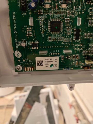

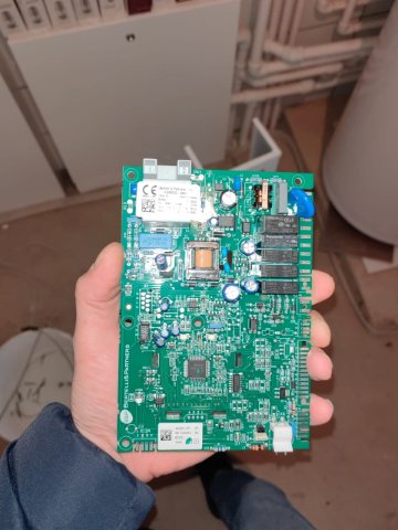

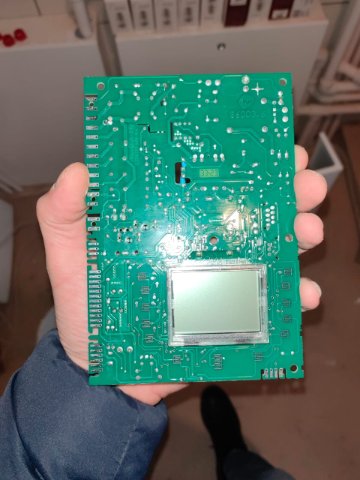

Плата чистая с обеих сторон, окислов нет, кнопки чистые. Попробовал без кнопок включить, результат тот же..

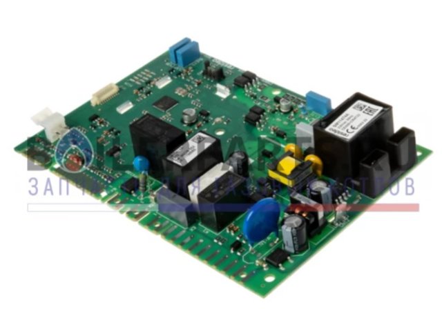

Glazs, а похоже что плата действительно не та, пройдись по магазинам, посмотри фотографии. Вот одна из

Starik писал(а): 23 окт 2024, 18:44 Glazs, а похоже что плата действительно не та, пройдись по магазинам, посмотри фотографии. Вот одна из плата.jpg

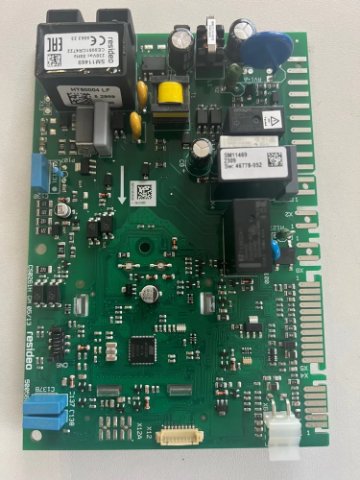

В продаже так же есть и та, что стоит сейчас:
И такая есть:

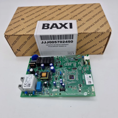

Да не. Плата похоже та.
Starik, на твоих фото Residio (Honeywell). У них схемотехника другая, но платы взаимозаменяемые. У ТС на борту B&P
Я брал вчера 5702450. У меня такая же, как у ТС на нижней фотке.
Тут не прикопаться.
Но, похоже, плата действительно болеет. Хотя с завода такого быть в принципе не должно. Получается она даже POST пройти не может. Может прошивка попортилась или ещё что.
