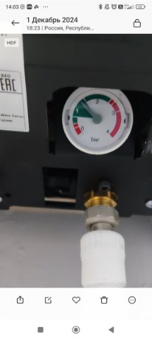

Добрый день! Скажите пожалуйста, такое падение давления на котле за 7 дней нормально (фото прилагаю, котел эко нова 24F). Заранее благодарю за ответы.

Любая утечка - это неправильно.
Но у вас непонятно. Может просто разная температура в данный момент, а расширительного бака не сильно достаточно. Например. Или, например, в одном случае насос работает, в другом нет. Или вообще остатки воздуха ушли с воздухоотводчика. Наблюдайте.
