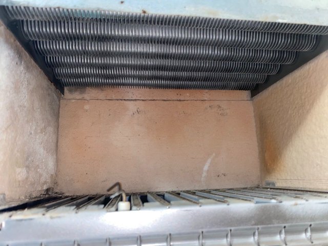

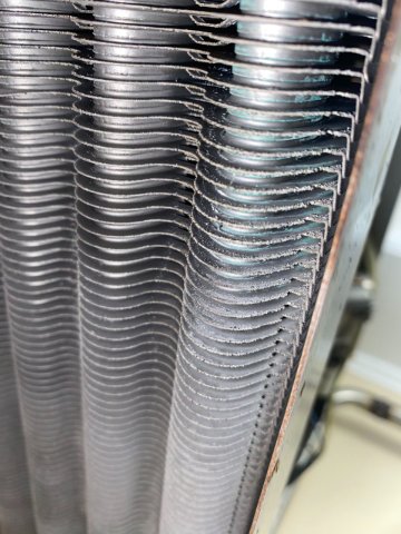

Котел baxi main four 240f не держит давление в системе отопления, падает в ноль за 7-8 часов работы. Утечек в системе нет, давление в мембранном баке держит + дополнительно к нему в системе был установлен еще один расширительный бак. Сегодня решил проверить теплообменник и обнаружил на нем такие "позеленения". Скажите может ли это являться причиной утечки ? Просто не понимаю, куда уходит вода из системы за столь короткое время. Теплообменник относительно новый, менялся один сезон назад.
Фото теплообменника во вложении. Если что следы подтеков на левой стенке остались после прошлого теплообменника.

Нет.
Бери туалетную бумагу и обматывай все стыки и соединения в системе отопления, краны Маевского и тому подобное (сверху можешь полиэтиленом закрепить бумагу). Часов через 8 увидишь где мокро.
Если под котлом есть краны на подаче и обратке, можно выключить котел, перекрыть краны и ждать несколько часов, если в котле давление не упадет - с котлом всё нормально.

Если бы это был теплообменник, то за то время, что краны были перекрыты давление очень быстро ушло в ноль и под котлом образовалась лужа. А раз давление упало после открытия кранов, значит утечка в системе отопления. Какой-то стык/сгон или чем там что собрано протекает, но до него руки не дошли (подлезть проблематично и лениво), либо о нем забыли.
