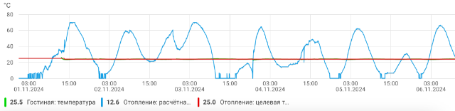

Целевая температура обычно выставляется строго (на графике - ровная красная горизонтальная линия на 24 градуса). А вот расчётная температура (синяя) - значение не совсем понятное, её штормит то вверх до >60, то до нуля:
Это значение, которое контроллер выставляет котлу для достижения требуемой температуры? Или это реальная работа котла, то есть он сам себе выставляет такую расчётную температуру?

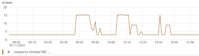

Ещё есть вопрос про скорость потока ГВС: когда вода выключена (это подтверждает даже счётчик воды, который не крутится), то котёл всё равно регистрирует скорость 3 л/мин:
В службе поддержки Микролайн сказали, что это котёл такие данные передаёт, это действительно так? Если да, то это какой-то баг или же действительно как-то это можно интерпретировать?
