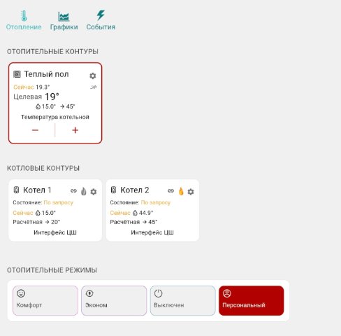

Вот прямо сейчас, внутри 19.9 градусов, требуемая 19, то есть сейчас больше чем нужно, а два котла для каких то непонятных мне целей со включенной горелкой и что то пытаются непонятно для какой цели подогреть :?
