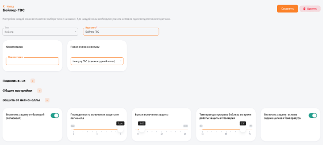

Подскажите, пожалуйста, как правильно настроить режим включения анти-легионеллы в сочетании контроллера MyHeat Smart2 и котла BAXI Luna Comfort 3 + БКН.
На контроллере в зоне "Бойлер ГВС" настроил еженедельный прогрев до 73 градусов и включил саму функцию. Но по графику контроллера вижу, что он не греет выше 63 градусов в назначенное время, причем график модуляции ведет себя как-то странно, как мне кажется.
Пробовал менять параметр F23 на 65 градусов, но и до 65 не доходит, судя по графику.
+ надо ли включать F21=01 при управлении с контроллера или нет?

Думаю нужно. F-параметры котлом не игнорируются при подключении контроллера. Так что F21 нужно включить. =0 - выключено, =55-67 - включено с указанной температурой прогрева.
