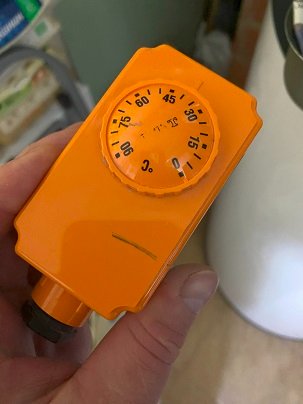

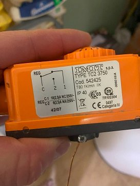

Здравствуйте, задавал уже вопрос касающегося выбора котла. Купил Baxi Luna Duo-tec 1.24, говорят котлы BAXI работают не с каждым термостатом которые находятся в баках косвенного нагрева других фирм. Имею бак Galmet TOWER 200л с терморегулятором imit tc2 3750
1 Вопрос:
Будет ли работать котел с данным терморегулятором? Фото ниже. Если нет то какой терморегулятор нужно приобрести?

1. Забейте на термостат. В вашем котле уже всё есть. Только датчик купить нужно. Артикул оригинала KHG71407681-
11.2.2 ВНЕШНИЙ БОЙЛЕР
Котел снабжен всеми электрическими компонентами, необходимыми для подключения внешнего бойлера. Схема
гидравлического подключения бойлера приведена на рисунке в приложении "SECTION" F. Подсоедините датчик
приоритета ГВС к клеммам 9-10 клеммной колодки M2. Чувствительный элемент датчика вставляется в специальную
гильзу, расположенную внутри бойлера. Убедитесь, что мощность теплообмена на змеевике бойлера соответствует
мощности котла. Температура горячей бытовой воды (+35°C...+60°C) устанавливается с помощью кнопок .
ВАЖНО: установите параметр P03 = 05, как описано в главе 14.
Температуру будете выставлять с котла. С точностью до градуса.
