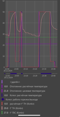

Добрый день! Меньше месяца запущен котел Nuvola3 Comfort в связке с Baxi connect+, управление по протоколу Openterm, способ регулирования по воздуху (21 град),максимальная температура теплоносителя изначально была ограничена 60 град. Вначале автоматика отрабатывала штатно, при гистерезисе 0,5 котел включался на 20 мин затем отключался на 40 мин без каких либо провалов, повторных включений-выключений. После резкого перепада температуры на улице, контроллер стал не на постоянной основе хаотично включать и выключать работу котла, притом что заданные параметры не выходят за пределы установленных значений. Попробовал снизить максимальную температуру теплоносителя до 50 град не помогло. Графики прикладываю к сообщению. Ещё вопрос, почему при достижении заданной температуры с учетом гистерезиса вначале выставляется расчетная температура 5 град спустя 3мин 0 град, а не 0 град. сразу. Помогите пожалуйста разобраться с таким поведением контроллера…

Спасибо, попробую! Чем объясняется установка 5 град на 3 мин после отключения горелки, функция антизаморозка в контроллере отключена, но штатная защита от замерзания есть в котле? Или я не в том направлении мыслю?

На графике видно (красная линия), котел набирает заданную температуру теплоносителя греет до установленной температуры воздуха (+гистерезис) затем сбрасывает заданную температуру до 5 градусов и через 3 мин сбрасывает до 0 градусов. Из полученного ответа следует, что нужно обращаться в поддержку Микролайн или это нормальная работа контроллера?

Santanial писал(а): 21 дек 2024, 15:00затем сбрасывает заданную температуру до 5 градусов и через 3 мин сбрасывает до 0 градусов.
Заданную температуру чего?

Расчетная температура теплоносителя (Котел)

И это всё на графике? :)

Я, скорее всего,чего недопонимаю, выделил на графике только линию расчетной температуры ТН, она в любой период совпадает с линией Отопление расчетная температура и Котел расчетная температура. Подписал на графике интервал, по которому возник вопрос)

Santanial писал(а): 21 дек 2024, 17:24Подписал на графике интервал, по которому возник вопрос)
Вижу три варианта:
- внимательно прочитать инструкцию к девайсу (не к котлу) и догадаться что сие на графике значит;
- позвонить или написать производителю https://zontonline.ru/kontroller-baxi-connect-plus чтобы разъяснили что у них за график и для чего там загогулины;
- забить на эти рисунки (в смысле, графики), спокойно наслаждаться работой котла и возможностью удаленно контролировать работоспособность котла, оповещение об авариях (но лучше, чтобы оповещений не было).
Вот как-то так. :)

Подумал, что теплопотери при разных значениях температуры разные и как следствие периодичность и время включений-отключений тоже разное. Т.е. контроллер основываясь на скорости остывания помещения должен реагировать на эти изменения и подстраиваться управляя котлом. В моем случае это происходит, но как видно из графика как то криво. Спустя время ситуация выправилась, так что буду надеяться, что это не повторится) Спасибо всем неравнодушным!
