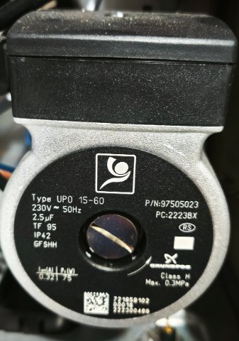

Всем привет. Приобрел котел baxi duo-tec compact 1.24 и не могу найти ни где информацию про насос в котле, насос стоит грюнфус 15-60, переключателя скоростей нет исходя из этого вопрос насос частотный или он постоянно работает на максимуме не меняя скорости?

Вот фото

Это обычный односкоростной насос с напором 6 м. То есть, фактически-то он трёхскоростной. Но переключатель скоростей отсутствует и задействована обмотка третьей скорости.
