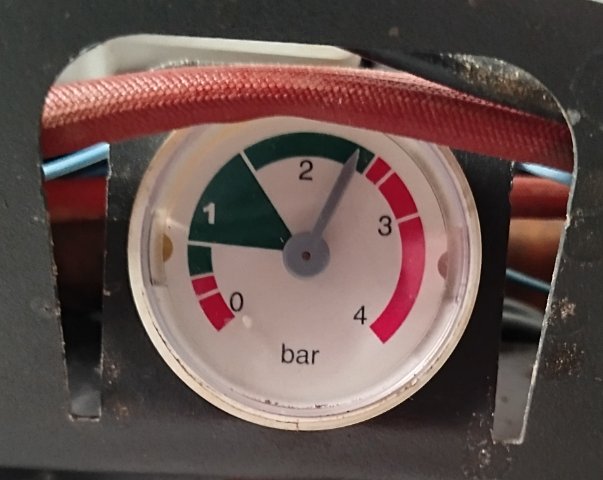

Примерно месяц назад начало падать/скакать давление на манометре котла. При нагреве давления росло почти до 3атм (по манометру), а затем за полторы минуты падало до 2,5атм :shock:. Что может быть? Расширительный бак? (Его ни разу не подкачивали).
Манометр? (Он последнее время шумит, спасает придача его кабелю определённого положения) шум механический, если прикоснутся к манометру - пропадает...
Расширительный бак? Манометр? Теплообменник? Сама система?
Температура выставлена 55°с
Через полторы минуты после выключения горелки
Горелка выключилась
Горелка выключилась

ivanov530 писал(а): 02 янв 2025, 12:38Расширительный бак? (Его ни разу не подкачивали).
Точно, он самый.

Качать 0,8 или 1 АТМ?

Единицу всегда качаю, после этого в системе 1,5 поднимаю водой.

Только давление в СО сбросить до 0 надо и в процессе подкачки бака, надо чтобы вода из системы выходила, а не поднималось давление на манометре.
