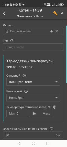

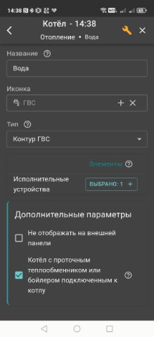

Zont H1V New. Отстроен как надо, ГВС с проточным теплообменником. Диапазон модуляций 0-100, диапазон температуры теплоносителя 0-80.
