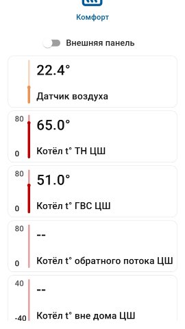

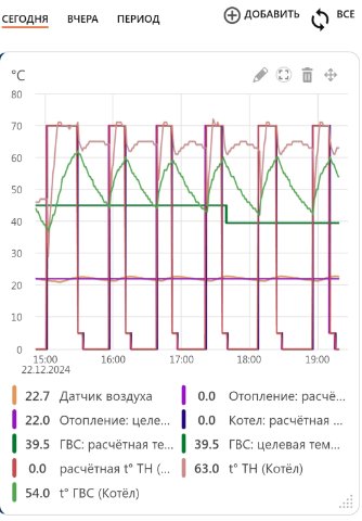

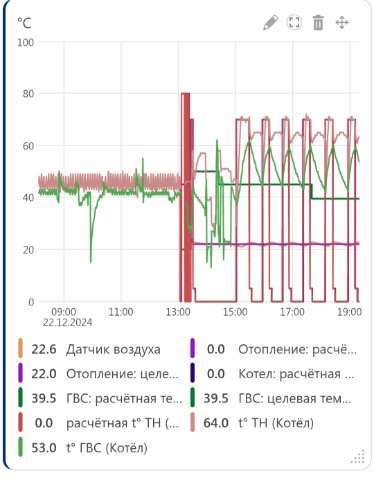

Добрый вечер. Дачник. Неделю назад подключили котел. Первые дни работал по температуре теплоносителя. Все ок. Тепло,ГВС в порядке. Котел переодично включался и выключался. Перевел на работу по датчику температуры из комплекта к термостату. Температуру заданную держит. 22 град. Но... Стали остывать радиаторы при выключении горелки. Температура теплоносителя высокая в приложении. Не менее 60. Не понятная ситуация. И вряд ли это хорошо для труб и соединений в системе отопления. Так же по графикам заметил существенное повышение температуры ГВС. При выставленной 40 град. греет до 50 и выше. Разбора ГВС нет, ибо дом пустой. Перевел на работу по температуре воздуха доя того чтобы мониторить температуру в доме, т.к. при включении на работу по ТН термостат просто отключает и не мониторит температуру воздуха по датчику. Датчик один комплектный. Посоветовали поднять в меню котла нижнюю границу темпер ТН. Поможет от остывания радиаторов? Не судите строго.. Это мой дебют с газом. Графики прилагаю. Спасибо за комментарии.
И еще.. Какие датчики можно подключить еще к этому термостату (контроллеру). Если к штатному в параллель, будет показываться усредненная температура? Или нужны цифровые для достоверности? И можно ли подключить выносную панель управления ZONT ML-753 для возможности управления котлом из дома, а не только из приложения?

Aanger писал(а): 23 дек 2024, 17:46 Но... Стали остывать радиаторы при выключении горелки. Температура теплоносителя высокая в приложении. Не менее 60. Не понятная ситуация. И вряд ли это хорошо для труб и соединений в системе отопления.
Совершенно справедливо, особенно на повышенных температурах теплоносителя.
Aanger писал(а): 23 дек 2024, 17:46 Поможет от остывания радиаторов?
Для минимизации температурных качель радиаторов поможет более частый запуск котла на отопление и более длительная работа горелки на минимуме мощности, плюс длительная постциркуляция насоса. Как часто по комнатному термостату запускается и сколько по времени работает котел? Какой гистерезис включения выставлен на термостате?
