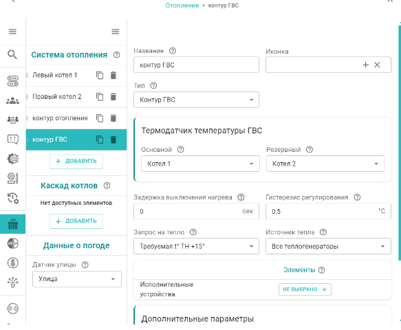

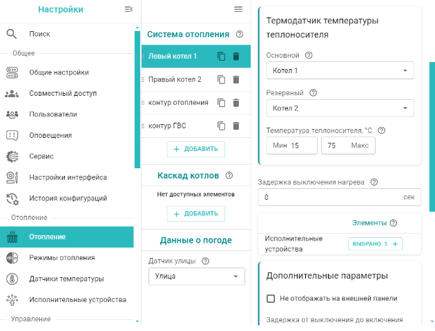

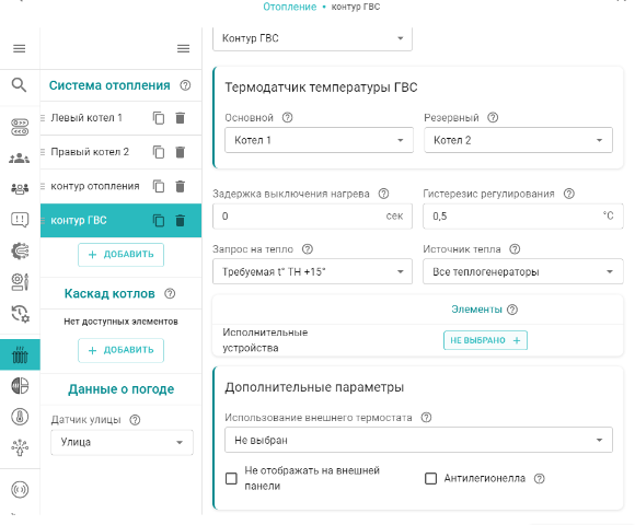

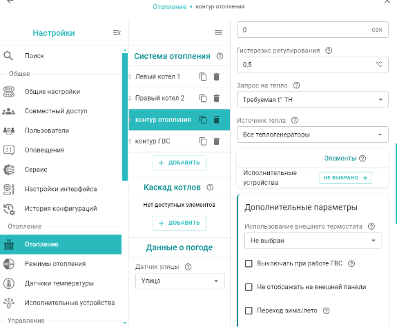

Добрый день, прошу помощи. Котел не греет ГВС в связке с ЗОНТом.
Описание:

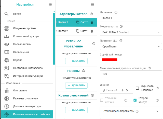

2 котла Baxi Luna3 1.310 Fi одноконтурных с трехходовым клапаном. Бойлер косвенного нагрева, датчики температуры ГВС подключены к котлам. Подключен ZONT 1000+ Pro.v2 через универсальные адаптеры по openterm. Перемычка убрана.
Параметры в котле F3=00, F08 = 00, F10 = 01.

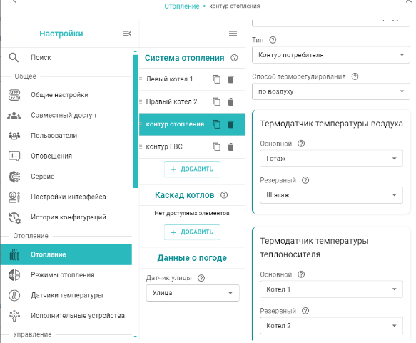

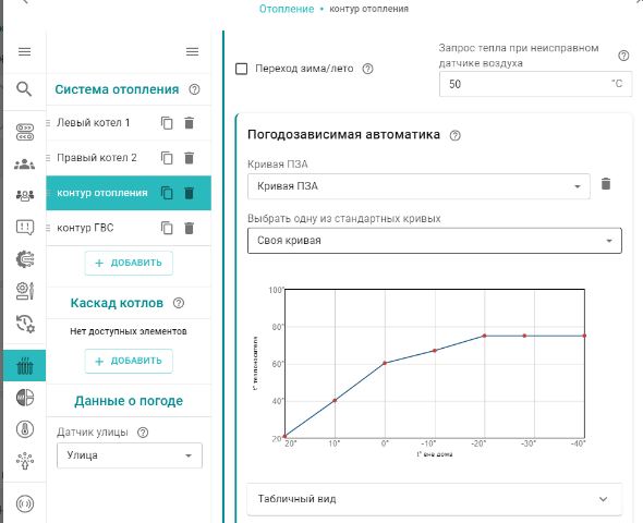

В ЗОНТе создано два котловых контура, по одному исполнительному устройству - адаптеру котла. Далее сознан отопительные контур с регуляцией по воздуха и кривой ПЗА.
Отдельно создан контур ГВС, запрос тепла - от всех теплоносителей.
В настройках котла указано что он двухконтурный, как рекомендует ЗОНТ.

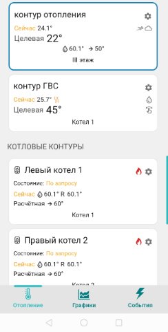

Что в итоге. отопление работает отлично, ни каких пробелем. а вот ГВС не хочет греть от слова совсем. Пробовал убирать галку "двухконтурный", пробовал в контуре ГВС указывать исполнительное устройство конкретно какой-то из котлов, пробовал ставить в отопительном контуре галку "выключать при работе ГВС". Ни чего не помогает. При ручном управлении с панели котла все работает нормально, ГВС греет, отопление греет. Текущие настройки на скринах во вложении. Зонт показывает что ГВС типа работает, по факту ни фига.
Куда копать?
Baxi Luna3 1.310 Fi + Zont H1000+ Pro.v2

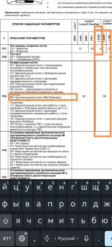

Могу по памяти ошибиться, но F03 и F10 установлены неверно

F10 по инструкции зонта, пробовал ставить 00, толку тоже 00. Ф3 поменял на 05, теперь гвс греется чуть-чуть совместно с отоплением, при этом отопление явно перегревает, похоже что клапан открыт в обе стороны.

В семинарской методичке указан параметр 08 для f3, но в описании это одноконтурный котёл без бойлера, что не верно в моём случае.

Отвечу сам себе, может кому пригодится. При подключении ЗОНТа вообще индифферентно какие настройки в котле, ни на что они не влияют. Я не правильно указал в контуре ГВС источники тепла, сделал по аналогии с контуром отопления (потребителя), запрос тепла указал все источники. А надо было задать конкретный котел (адаптер) в исполнительных устройствах. Так делаем если ГВСом управляет котел, точнее клапаном 3х-ходовым. При этом котел ТН для погорева ГВС греет по максимому указанному в настройках котла в Зонте. У меня указано 75, а в параметрах котла ф23=60, последнее игнорируется, ТН грелся до 75. На перемычку, кстати, тоже наплевать, если подключен адаптер опентерм, перемычка ни какой роли не играет.

Что значит неверно? Ещё как верно. Это же заводское значение. У вас котёл с завода, наверное, без БКН пришёл, верно?R-TRY писал(а): 16 янв 2025, 08:29 В семинарской методичке указан параметр 08 для f3, но в описании это одноконтурный котёл без бойлера, что не верно в моём случае.
А вот если открыть инструкцию и прочитать раздел подключения БКН, то можно увидеть такую строчку:
Перемычка должна быть снята, F10=00. Это история про дополнительный комнатный термостат.Примечание: проверьте, чтобы параметр F03 = 5 (раздел 20).

Под неверно я имел ввиду что мне не подходит это значение. Да и вообще, методом тыка понял что это не имеет ни какого значения, при подключении опентерм. Два котла, на одном перемычка снята, ф10=00, ф3=5, на другом перемычка стоит, ф10-01, ф3-8, работают абсолютно одинаково. Чтоб перевести в ручной, надо физически отключить адаптер опентерм.
