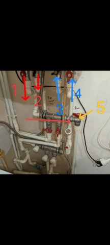

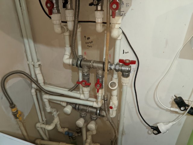

Вопрос: можно ли перекрыть кран на радиаторы, что бы кущий не крал давление, и оставить теплый пол включенным?
Отправлено спустя 3 минуты 28 секунд:
1 труба, подает воду на радиаторы и теплый пол
2 на гор воду, смесители
3 подает холодную воду в котел
4 обратка с радиаторов и пола
5 сам кран на радиаторы, который думаю перекрыть

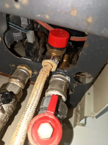

Фотку предохранительного клапана бы.

Назначение номера 5 не очень понятно

5 кран, это подача гор воды на радиаторы, собственно и вопрос, можно ли его перекрыть, что бы работал только теплый пол?
Отправлено спустя 2 минуты 22 секунды:
Не знаю, нарушит это циркуляцию или нет, обратка с радиаторов идет вместе с теплым полом

Ляяяя. Судя по окислам на поводке - течёт давно и уверенно.
Убирайте нах подводку и ревизируйте бак
На всякий случай. Аварийный клапан должен быть открыт. Никаких подводок. Как вы увидите что он сработал?

Если из системы утекает, то проблема там.
Качайте бак до паспортного, замените аварийник, он, скорее всего не держит уже.
Потом всё хорошо будет
