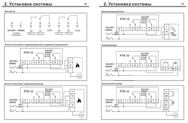

Не спорю, могу ошибаться. Про термостат, там был упомянут POER PTC10/PTR10, схемы подключения из инструкции.Bahus писал(а): 25 окт 2024, 14:31Вот только я не помню, чтобы такое поведение было в логике котлов 3 поколения.

Да, котел работает только на отопление, бойлера нет. Термостаты были подключены кабелем NYM 2*1,5 к клеммам 1 и 2 на котле и COM и NC на термостатах.Bahus писал(а): 25 окт 2024, 14:31 Котёл исключительно одноконтурный? Бойлер косвенного нагрева не подключен?
По поводу термостата. Закралось у меня одна мыслишка, но пока озвучивать не буду. Лучше для начала скажите куда и каким кабелем вы подключаете термостат к котлу. А так же на какие контакты заводите кабель на самом термостате.
Ну и поточнее обе модели термостатов озвучьте.
