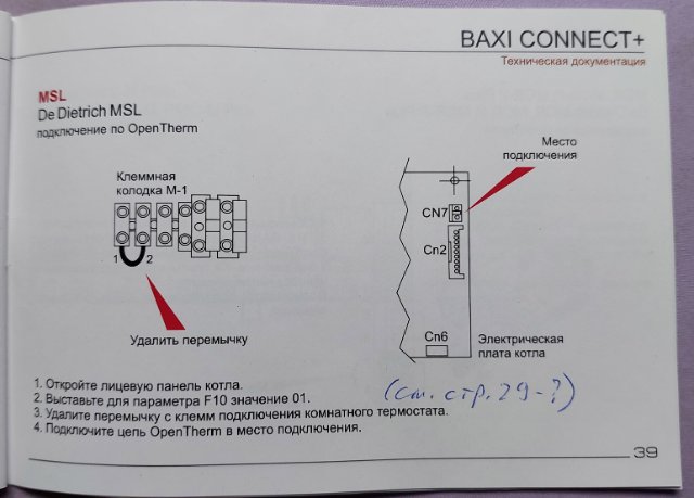

По сути - вы конечно правы. Но, увы стр.29 Паспорта изделия "BAXI Connection +":
При этом на стр.39 для котла DeDietrch MSL (который является полным аналогом Luna 3 Comfort) все указано правильно:
Ну, будем считать - очипятка :D
