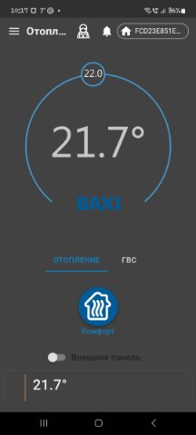

• В режиме управления через приложение BAXI Connect (версия 25.3.2) всё работает исправно, котёл контролируется и управляется. Выносная панель при этом отображает температуру – всегда на 2.5 – 3 градуса выше, чем в приложении. Больше никаких данных об активности котла не отображается
• В режиме Внешняя панель котёл начинает непрерывно греть до 24-26-28… (дальше не вытерпел – жарко) невзирая на установки 22. При этом панель позволяет менять установки температуры Отопления и ГВС т.е. реагирует на нажатие кнопок, но это никак не сказывается на поведении котла – он продолжает греть и греть (как будто у него где-то намертво зафиксированы максимальные установки).
• При этом панель не отображает ни активности котла, ни уровни модуляции – только включенные режимы. Температура, отображаемая на панели, как и в предыдущем варианте, всегда на 2.5 – 3 градуса выше, чем показания датчика температуры в приложении.

После неоднократного обращения в ТехПоддержку ZONTa удалось получить следующую информацию (ТехПоддержка не слишком любезна, но в целом, реагирует по делу и отвечает конструктивно).
Думаю что это будет полезно многим - итак "дорожная карта" как подружить
Выносную панель от котла Luna 3 Comfort (и Nuvola 3 Comfort) и Baxi Connect +:
0. Коммутация - как описано в Паспорте изделия
1. F10 = 01 (вопреки указанию в Паспорте изделия = 00)
2. Внешняя панель Comfort при правильном подключении к контроллеру BAXI CONNECT+ отображает информацию о работе котла, но не управляет им. Для управления (или сброса ошибки - аварии котла) необходимо:
3. Вернуться на управление от ZONT можно проделав те же действия в обратном порядке:
PS Попробовал - не работает. В режим управления Внешнюю панель не переходит, Увы.
Если точнее - так: от Приложения на Внешнюю панель не переходит совсем (с бубнами или без...)
А из режима Внешней панели (который не работает) в Приложение переходит без всякого "включил/выключил" - просто передвинь ползунок.
- сначала в Приложении (или в ЛК веб сервиса ZONT) перевести флажок управления внешней панелью на вкладке "Отопление" в положение "Включено",
- а затем выключить и включить котел.
- флажок внешней панели перевести в выключенное состояние,
