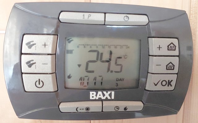

В режиме управления через приложение BAXI Connect (версия 25.3.2) всё работает исправно, котёл контролируется и управляется. Выносная панель при этом отображает температуру – всегда на 2.5 – 3 градуса выше, чем в приложении. Больше никаких данных об активности котла не отображается
10_17 - Показания Контроллера.jpg (11.11 КБ) 11143 просмотра
• В режиме Внешняя панель котёл начинает непрерывно греть до 24-26-28… (дальше не вытерпел – жарко) невзирая на установки 22. При этом панель позволяет менять установки температуры Отопления и ГВС т.е. реагирует на нажатие кнопок, но это никак не сказывается на поведении котла – он продолжает греть и греть (как будто у него где-то намертво зафиксированы максимальные установки).
• При этом панель не отображает ни активности котла, ни уровни модуляции – только включенные режимы. Температура, отображаемая на панели, как и в предыдущем варианте, всегда на 2.5 – 3 градуса выше, чем показания датчика температуры в приложении.
Конечно, можно было бы работать только в режиме управления через приложение, но, когда живешь в доме постоянно – гораздо удобнее работать через Выносную панель. Хотелось бы пользоваться преимуществами и того и другого варианта.

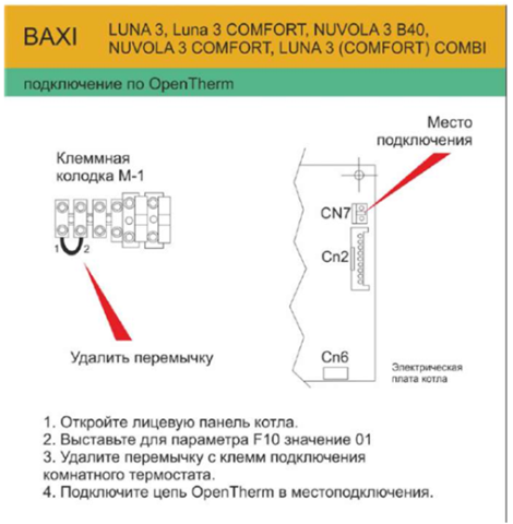

После неоднократного обращения в ТехПоддержку ZONTa удалось получить следующую информацию (ТехПоддержка не слишком любезна, но в целом, реагирует по делу и отвечает конструктивно).
Думаю что это будет полезно многим - итак "дорожная карта" как подружить
Выносную панель от котла Luna 3 Comfort (и Nuvola 3 Comfort) и Baxi Connect +:
0. Коммутация - как описано в Паспорте изделия
1. F10 = 01 (вопреки указанию в Паспорте изделия = 00)
2. Внешняя панель Comfort при правильном подключении к контроллеру BAXI CONNECT+ отображает информацию о работе котла, но не управляет им. Для управления (или сброса ошибки - аварии котла) необходимо:
  • сначала в Приложении (или в ЛК веб сервиса ZONT) перевести флажок управления внешней панелью на вкладке "Отопление" в положение "Включено",
  • а затем выключить и включить котел.
Только после этих действий управление от ZONT перейдет на панель Comfort и сброс кода ошибки станет возможным.
3. Вернуться на управление от ZONT можно проделав те же действия в обратном порядке:
  • флажок внешней панели перевести в выключенное состояние,
4. «Выключить» и «Включить» - означает физически выдернуть вилку котла из розетки и наоборот.
PS Попробовал - не работает. В режим управления Внешнюю панель не переходит, Увы. :facepalm:
Если точнее - так: от Приложения на Внешнюю панель не переходит совсем (с бубнами или без...)
А из режима Внешней панели (который не работает) в Приложение переходит без всякого "включил/выключил" - просто передвинь ползунок.

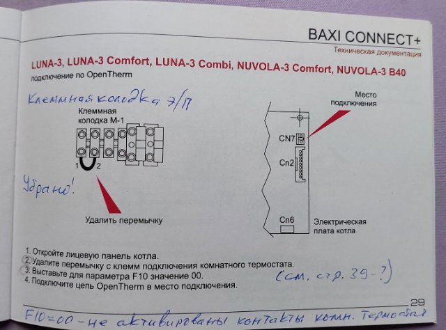

PaTe писал(а): 14 мар 2025, 22:151. F10 = 01 (вопреки указанию в Паспорте изделия = 00)
Не надо вводить окружающих в заблуждение. :x Там целая картинка посвящена подключению. ;)
PaTe
Сообщения: 4
Зарегистрирован: 11 мар 2025, 23:16
Откуда: Обнинск
Мой котел: Luna 3 Comfort 1.310 Fi
Поблагодарили: 1 раз
Внешняя панель не работает в комбинации LUNA 3 Comfort и BAXI Connect +
Сообщение PaTe »
По сути - вы конечно правы. Но, увы стр.29 Паспорта изделия "BAXI Connection +":
При этом на стр.39 для котла DeDietrch MSL (который является полным аналогом Luna 3 Comfort) все указано правильно:
Ну, будем считать - очипятка :D
