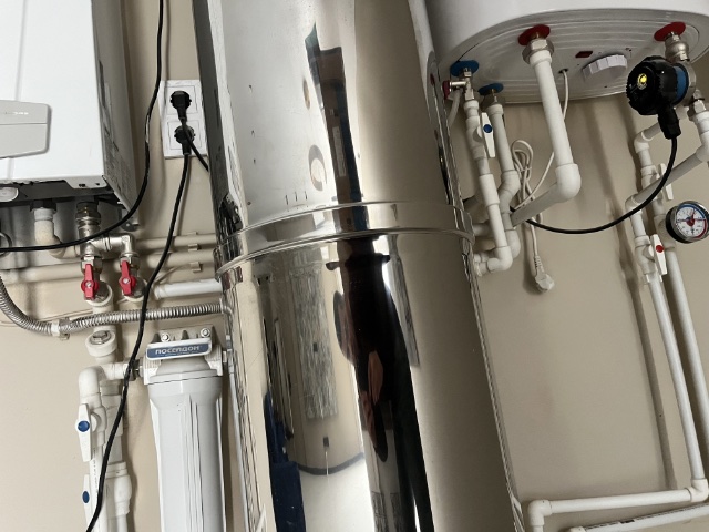

Добрый день! Помогите сделать оптимальные настройки и подскажите как исправить ситуацию. Котёл+ БКН(100л). Квартира 115 кВ
4 радиатора+ 40 кв.м теплый пол.
СЕЙСАС НАСТРОЙКИ: Посмотреть f3 должно 3 было 4
F08-40 было 60 F9-100 F10-30 F11-05. На котле отопление 55, вода 40. При заданных параметрах
БКН температура до 65-70 греется, от этого давление до 7б. (Расширительного бака нет) есть клапан в канализацию.
Хочу решить проблему с высоким давлением в БКН. Сделать настройки котла оптимальные. Есть редукторы хочется напор увеличить т.к. два душа, 2 стояка.

Фотку бы обвязки котла. Ну в смысле под котлом. Распишите что куда/откуда.
Параметр F03 какой установлен сейчас.
Куда вставлен датчик бочки и куда он подключен в котле

Просил конкретные вещи. Опять общие планы шлёте зачем-то

Завтра все сделаю, что было в телефоне. Что куда идет дамаю написать не получится я не мастер

Хотя бы фото под котлом. Потом скажу что куда интересует.

Хочется понять, правильно ли трёхход установлен. И его мотор.
Переведите котёл в режим "только отопление". Зарядить температуру побольше. Ну так, чтобы он в нагрев пошёл. И трогайте оба левых патрубка из котла после трёхходового которые. Который греться будет?
Подостудите и повторите то же самое, только переключите предварительно режим котла "лето" (только ГВС). Дождитесь когда датчик бойлера команду на нагрев даст и пробуйте те же патрубки.
Потом с А-параметрами разбираться будем

Когда пришел температура на бойлере 40. Были включены зима /лето
Режим зима греется левый патрубок , правая без изменений.
Режим лето поставил 50 темп. правый патрубок с трубой греется который идет на бойлер греется. На бойлере температуру до 65 показывала.
Через час температура снизилась до 50 на бойлере. Из крана очень горячая вода.

Да вроде всё правильно. А то, что до 65 шпарит, то это может антилегионеллу активирует. Изначально же там 40 было и при установленных же 40, верно?
Можно попробовать отключить антилегионеллу, чтобы удостовериться. Это если на борту плата Honeywell (Resideo). Параметр F16 или где-то рядом, по памяти. В семинарке есть.
И да. Температуру ГВС на термометре бойлера смотрите? Попробуйте сравнить в одной временной точке температуру, которую показывает
- термометр бойлера
- датчик бойлера (А00)
- фактическая температура из-под крана обычным бытовым термометр.
Можно такое сделать в паре точек. Например когда на термометре бкн 60 и когда 40
- термометр бойлера

Все понял буду наблюдать. Где посмотреть какая плата стоит на котле ?
В ближайшее время поставим расширительный бак.
F03 изначально была 4. Когда начал разбираться поставил F03=3. F16=00
А00 показывает 40 на бойлере 60. Спасибо

значит или термометр бочки врёт, или датчик не до конца затолкали. Для того и нужен контрольный замер из крана независимым термометром
Отправлено спустя 1 минуту 22 секунды:
А, есть ещё один вариант. Датчик бочки из набора подключения не подходит для этого котла. Характеристика другая

Bahus, стоит Комплект Baxi с трехходовым клапаном и датчиком для подключения бойлера (BX4991100069)там маркировка.
- Сообщения: 12998
- Благодарил (а): 83 раза
- Поблагодарили: 1686 раз
Настройки Baxi 4s 1.24+БКНв квартире
В комплекте 2 датчика идёт. Один для электрокотлов Ампера. Второй для газовых Eco4S/EcoFour. Точно тот задействовали?

Как узнать какой поставили ? У меня стоит белого цвета?

А хз. В руки не попадался мне этот комплект пока что.
Судя по картинке у них на кабелях маркировки какие-то наклеены. Только мелко и не разобрать. Чего там написано на каждом, посмотрите.

Понял в инструкции написано NTC для газа. Посмотрю
Отправлено спустя 2 минуты 4 секунды:
Датчик температуры нарисован сверху у меня внизу подключен. Ещё раз все проверю

Это принципиальная схема. У разных моделей БКН гильзы под датчик расположены в разных местах.

установили расширительный бочок, настроили давление. По температурному режиму датчик температурный был установлен не корректно котел постоянно работал не отключался, на 5 см. Не получилось завести до конца как написано в инструкции. зафиксировали на патрубке временно температура соответствует и котел выключался. Еще посоветовали установить группу безопасности более надежную, • Предохранительный клапан (входит комплект поставки бойлера) может сбрасывать воду при высоком давлении в холодную воду.
