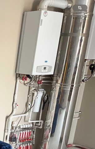

Фотку бы обвязки котла. Ну в смысле под котлом. Распишите что куда/откуда.
Параметр F03 какой установлен сейчас.
Куда вставлен датчик бочки и куда он подключен в котле

Просил конкретные вещи. Опять общие планы шлёте зачем-то

Завтра все сделаю, что было в телефоне. Что куда идет дамаю написать не получится я не мастер

Хотя бы фото под котлом. Потом скажу что куда интересует.
