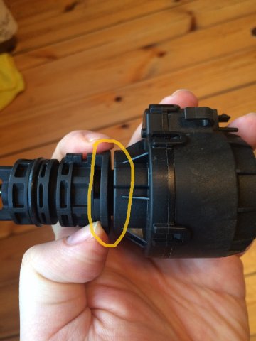

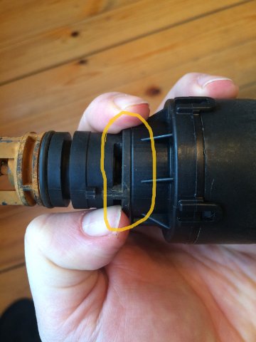

Прикладываю фото электропривода со старым картриджем и с новым. На фото видно, что к старому он примыкает впритык, а с новым с зазором.
Если приложить усилия, для того чтобы картридж встал вплотную к электроприводу, то на этот зазор откроется клапан и вода ГВС потечет в батарею ((
Может как то он регулируется этот шток в картридже или хитрость какая все таки есть ?

Если на ГВС греется отопление - беда с картриджем или мотором. Мотор у вас откинут. Выводы сами делайте.
Попробуйте достать картридж, отмыть его пружины и тарелки с мылом. Ну и сёдла в группе
Отправлено спустя 24 секунды:
Слить нужно только контур отопления в котле

valdv
- Сообщения: 24
- Зарегистрирован: 19 ноя 2024, 16:08
- Откуда: Россия
- Мой котел: Baxi Eco 4s 24 i
- Благодарил (а): 25 раз
Замена картриджа и мотора трехходового клапана Fourtech
Это понятно. Выводы, как я понял, мотор не причём).
- Сообщения: 13095
- Благодарил (а): 84 раза
- Поблагодарили: 1708 раз
Ну мотор хз, а картридж точно
