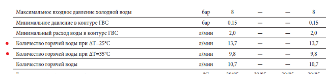

Вот скрин из инструкции. Можете прикинуть с каким расходом вы получите 60-градусную воду.
Давно уже везде растолковано, если хотите много горячей воды, то нужно ставить одноконтурный с бойлером. А настенник со скоростным теплообменником - это газовая колонка фактически. Много оттуда не снять. Физика, мать её. Никак её законы не запретить и не обойти.

Bahus, и что я тут должен увидеть. У меня скорость потока 7 л/мин, хсоответственно дельта должна быть 40-50 градусов. А её нет.

Что вы от меня хотите услышать?
Я вам привёл цифры из официальной документации.
Ваши цифры я видел, но оперировать ими не могу. Так как не очень уверен в их точности и актуальности. Кроме того ещё некоторые параметры могут влиять. Ну, например, может у вас там входное динамическое давление газа просажено наполовину от нормативного. Или фильтр на газовом счётчике забит. Или подводка газа на 1/2 вместо 3/4, да ещё и длиной 5 метров. Или может газовый клапан не отрегулирован.
Я же у вас не был, был ваш местный сервисник. Какие мероприятия он проводил - то мне неведомо. Но его слова более-менее объективны для моего вывода.
