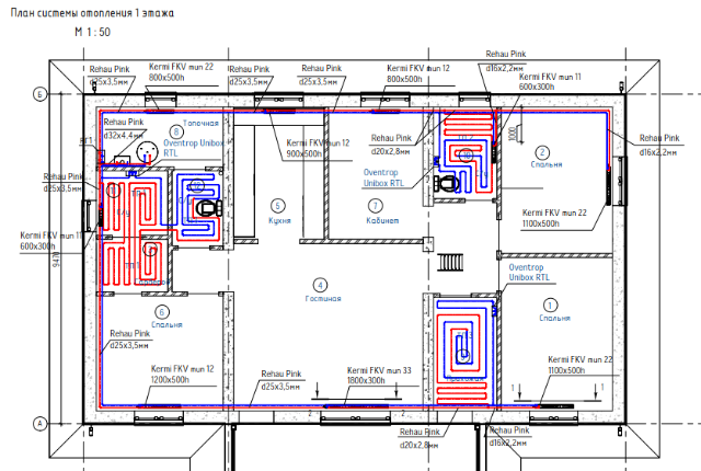

Прикладываю проект отопления, может это поможет для лучшего совета:

Выбор газового оборудования для дома 120 м2
Vov4ik писал(а): 22 окт 2019, 18:01 А из-за чего они будут не прогретые?
Если дом с низкими теплопотерями - котел нагнал комнатную температуру до установленной и выключился. В это время по теплым полам упорно гоняется остывающий теплоноситель. И он легко может до комнатной температуры опуститься, пока ждет следующего включения котла.
Vov4ik писал(а): 22 окт 2019, 18:01 Если не смотреть в сторону конденсационного котла, этого можно избежать?
Про конденсационник я упомянул в ключе меньшего тактования.
Vov4ik писал(а): 22 окт 2019, 18:01 Может тогда установить Baxi ECO Four 1.14 F + БКН
Тогда бочка греться будет ощутимо дольше. Да и минимум у 14-го не сильно меньше 24-го.
В целом - тактование не такой страшный зверь, как о нём пишут.
