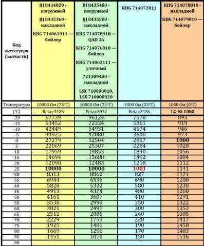

собственно вопрос такой, какой номер запчасти в виде датчика температуры бойлера ГВС Eco Nova 1.24F?
какой номинал сопротивления и beta NTC датчика?
вот эту таблицу видел, но сверить beta на глаз довольно сложно (особенно при бракованном датчике постоянно изменяющим
температуру

Насколько я помню, в турецких котлах используются термисторы, аналогичные красным в итальянских моделях. Стало быть 3977 (вторая колонка). Но это не точно.
