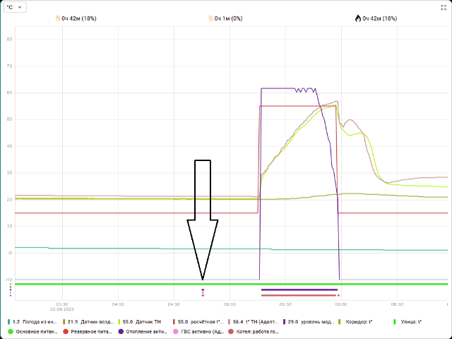

Здравствуйте.
Zont smart 2.0 Pro подключен к газовому котлу Baxi Eco Life 1.24F по Openterm через универсальный адаптер цифровых шин Eco.
В первый же день подключения заметил "странную" информацию выдаваемую через это соединение.
В графике появляется информация о случайных, кратковременных событиях.
Например как бы включается горелка котла (уровень модуляции) на величину от 0,2 до 64 (при этом 64 включаться никак не может, котёл работает с максимальным уровнем модуляции 49)
"Котёл работа горелки/выхода", "Отопление активно", "ГВС активно".
Это помехи или "причуды" котла?
Соединение устройства выполнено с помощью небольшого отрезка витой пары, не использующиеся провода подключены к минусу блока питания.

Zont smart 2.0 и Eco Life 1.24F, помехи в графике?
Возможно и зонт.
В техподдержке зонта попросили поменять настройки, я поменял, проблему это не решило, далее они молчат.
поменял на на ШВВП, "помехи" всё также идут.Bahus писал(а): 22 апр 2025, 21:10 Я бы убрал витуху и поставил нормальный ШВВП 2х0,5.
Может и наводки, может и земля на котле фонит, может и Зонт фонит. Тут что угодно может.
Отправлено спустя 2 минуты 50 секунд:
Кстати. А в чём прикол ставить витуху? Потому что её как грязи у всех? Так она по изоляции может херь нести.
а витуху разрешает использовать сам zont, в доке к устройству
попробую ещё экранированным кабелем.Подключение адаптера цифровых шин рекомендуется производить экранированным кабелем МКЭШ или кабелем UTP (витая пара).
ещё на форумхаус, вот, что ответили:
Evgeny2 писал(а): Судя по графику статус "отопление активно" и два других - одноразовые, и очень похожи на "помехи на линии и наводки". Однако именно для котла Baxi Eco Life 1.24Fимеются сообщения о грубом периодическом несоблюдении стандарта OpenThermи и возникновении ошибок в случайных местах пакета данных.
Подключал экранированным кабелем, менял блок питания для zont, подключал питание через стабилизатор и без.
Проблему это не решило.
Потом переключил зонт на другой котёл, электрокотёл Protherm Ray .
Работает уже несколько дней с электрокотлом, "помех" нет.

Ну может правда в ответе с форумхауса кроется.
