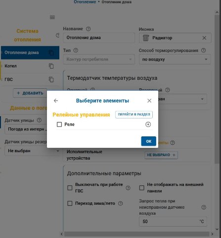

Спасибо! В них тоже полазил, из того, что смутило меня - в настройках контура отопления отсутствует исполнительное устройство, в гвс можно выбрать котел. так и должно быть?
Отправлено спустя 3 минуты 57 секунд:
При этом еще нашел видео по настройке Zontов, там у парня есть еще возможность выбрать датчик температуры теплоносителя, а у меня отсутствует...

Сбросьте настройки Зонта и пройдитесь с Мастером

Да, уже несколько раз сбросил, перенастроил. Еще - в соседней ветку наткнулся кто-то описывал свое подключение, выставляли параметры MODUL, AMBON на 1, все-таки, и менял еще F10 на 1...
В общем, сегодня путём экспериментов - MODUL, AMBON на 1, F10 пока не трогал, в настройках отопления - пид регуляция по радиодатчику первого этажа, запасной датчик цифровой TN на первом входе в котельной - вроде заработало, но в виду относительного тепла на улице толком не проверял режимы работы, котел запустился, модуляцию как-то исполняет, выставил ненадолго целевую температуру по датчику в 25, нагрел руками - котел отключился. С режимами ближе к холодам + ночью по графикам, быть может, что-то прояснится.
Из того, что сейчас уже видно и не очень понравилось - проскакивает максимальную температуру теплоносителя при нагреве ГВС. Целевая ГВС - 55 градусов, гистерезис - 5 градусов. Целевая температура теплоносителя "по запросу" - 80 градусов, проскакивает до 86. Включение горелки на 3 минуты, между включениями при небольшом разборе ГВС - чуть больше часа. Это нормальный режим работы для котла? Что вообще считать тактованием в работе при работе на отопление и ГВС? Заранее спасибо!)
