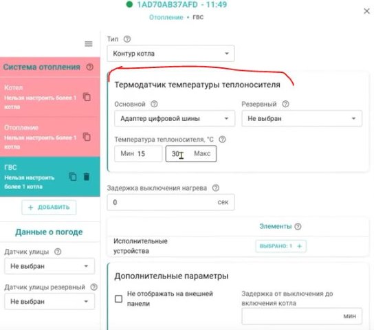

Спасибо! В них тоже полазил, из того, что смутило меня - в настройках контура отопления отсутствует исполнительное устройство, в гвс можно выбрать котел. так и должно быть?
Отправлено спустя 3 минуты 57 секунд:
При этом еще нашел видео по настройке Zontов, там у парня есть еще возможность выбрать датчик температуры теплоносителя, а у меня отсутствует...
