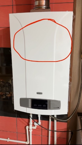

Bahus писал(а): 18 май 2025, 18:44 Или локализуйте звук.
Гул тот что на видео идет вот из этой части котла, обвел красным.

Alxrmv писал(а): 18 май 2025, 20:42Гул тот что на видео идет вот из этой части котла,
На вопрос
Bahus писал(а): 18 май 2025, 18:44Без розжига нет такого звука?
Ответ будет или нет смысла ждать?

Starik писал(а): 19 май 2025, 12:21 циркуляционный насос
но насос установлен вот в этой части котла обвел синим и он так не шумит если его послушать, а звук именно локализуется где обвел красным в этой части котла.

Alxrmv писал(а): 19 май 2025, 12:33а звук именно локализуется...
Пожалуй, это сложно будет объяснить...
