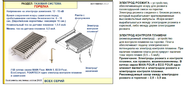

Доброго всем дня! На eco life 1.24 наблюдается е1. Но наблюдается очень интересно! Началось все через 6 мес исправной работы, а потом после протечки выдал е10, и далее периодически е1. Фаза на месте, заземление правильное, питание через ибп (без него пробовал). Ошибка появляется только после простоя (подключен косвенник бойлер) т.е. утром и вечером, если дома никого не было. После 8-10 сбросов запускается, и работает, пока его опять не оставить отдыхать. Пламя естественное есть, но плата его не видит, искра идет, пока не свалиться в ошибку. Что сделано/проверено: напряжение в норме, газовый клапан регулирован, электрод заменен (зазор 3,5мм), горелка чистая. Осталась замена платы. Если не поможет, не знаю что делать, да и как может плата знать, прогрета камера или нет.

Baxi eco life 1.24 ошибка Е01 на холодную
Много (имхо), ставь 3мм и поворачивай электрод так, чтобы искра летела через прорезь в горелке, а не сбоку, наконечник электрода должен быть в пламени.

Да, пламя есть, вижу, оно греет, температура растет. И когда вырастает до 60-70гр появляется индикация наличия. До этого индикации нет. Разжигается мгновенно.Bahus писал(а): 15 май 2025, 11:49 То есть пламя появляется (вы его визуально видите?), но индикации наличия пламени нет? Или всё-таки разжигается с 8 попытки?
Отправлено спустя 4 минуты 20 секунд:
Сегодня, не сбрасывая ошибку открыл крышку, камеру, на 0,5мм опустил электрод (было 3,5 стало чуть менне 3). Закрыл. Завелся с первого раза
Электрод смотрит ровно по центру полосы горелки. Получается, чтобы плата увидила пламя, электрод должен прогреться? Но это не катит, т.к. он таким пламенем расколиться за 2-3 пуска. Не понимаю. Неужели, эти пол мм могут влиять на видимость пламени. Будем наблюдать.

Voskresny писал(а): 15 май 2025, 12:30Но это не катит, т.к. он таким пламенем расколиться за 2-3 пуска.
Это правильное решение.
Конечно раскалится. Это нормально.
Цепь будет замкнутой только когда электрод омывается пламенем ибо ток идёт через тело пламени. Но ток очень маленький, поэтому миллиметры решают.
