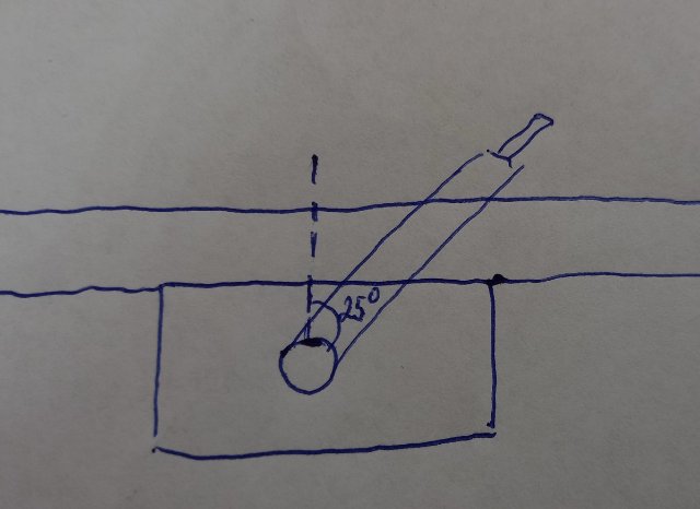

Добрый день. Котел Luna-3 240 Fi. При установке коаксиального дымохода нет возможности его вывести сразу в стену. Можно ли для того, что бы не приобретать дополнительное колено, вывести дымоход не перпендекулярно стене? Будет угол около 25°. Никаких нормативов на этот счет не нашли. Труба будет выходить из стены примерно на 20-30 см. Окон рядом нет.

xonnel писал(а): 09 мар 2025, 11:42Можно ли ... вывести дымоход не перпендекулярно стене?
Разумеется можно, главное уклон правильный (про окна уже сам сказал) и отступ от стены. Угол входа в стену вообще не имеет значения.
