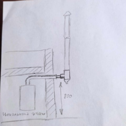

Здравствуйте! Котёл в цокольном этаже, коаксиальный дымоотвод в наружной стене на уровне 0,8м от земли.
Пожарные ещё не проверяли, но, скорее всего скажут, неправильно. Можно ли приток воздуха оставить на этом уровне, а
дымовую трубу через тройник вывести на крышу? Вертикальный коаксиальный дымоотвод внутри дома сделать невозможно.

Ну так у них и уточните. Так-то вроде никаких препятствий нет. Только с отводом конденсата что-то решать нужно будет

Конденсатоотводчик к низу тройника подвешу. Надеюсь, пройдёт
