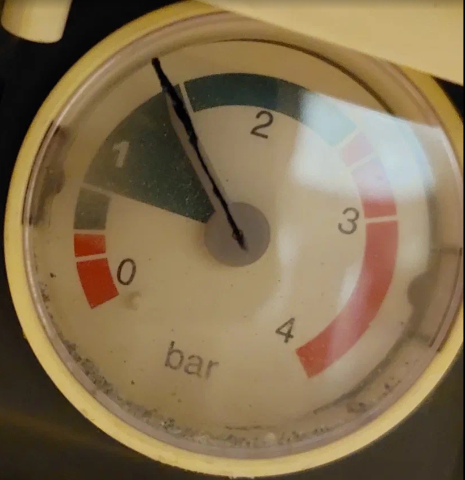

3. Засеките давление. Фломастером обычным риску поставить можно. Потом стереть чтобы.
фото показания манометра на этот момент
* маркер/фломастер во всем доме не нашел, о чем утром пожалел, но об этом чуть ниже...
4. Откройте один из смесителей строго на горячую воду. Поставьте для контроля под него пустую ёмкость какую-нибудь.
Открыл кран горячей воды (на смесителе отдельные вентили), подождал пока стекла вода от избыточного давления сразу после открытия + подождал пару минут и поставил под кран емкость.
На утро в емкости было некоторое количество воды. По объему ~3,5 чайной ложки.
5. С утра посмотрите изменения на манометре. Зафиксируйте.
Фото манометра на утро (06:30).
При отсутствии метки фломастером/маркером кажется что стрелка стоит на том же месте, но тут вспомнилась школьная программа и пропорции :)
Распечатка на А4 фото показаний манометра + штангель…
Что имеем после измерений и вычислений:
На вечернем фото положение стрелки относительно нижнего края БОЛЬШОГО зеленого сектора ~75% длины дуги этого сектора.
На утреннем фото положение стрелки относительно нижнего края БОЛЬШОГО зеленого сектора ~68% длины дуги этого сектора.
Таким образом существует падение давления на ~7-8% длины дуги БОЛЬШОГО зеленого сектора.
6. Глядя на манометр откройте один из кранов системы - подачу или обратку. Как себя стрелка манометра поведёт?
Открыл кран обратки контура отопления (1 кран слева направо).
По моим ощущениям стрелка манометра слегка дернулась в момент открытия крана, но осталась на прежнем уровне
Фото манометра после открытия крана обратки контура отопления
Положение стрелки относительно нижнего края БОЛЬШОГО зеленого сектора ~67% длины дуги этого сектора.

Anmar писал(а): 10 июл 2025, 10:46 Что имеем после измерений и вычислений:
Вот поэтому я и написал:
Bahus писал(а): 09 июл 2025, 17:07 Дайте теплоносителю остыть до комнатной температуры.
Если непонятки с давлением в баке, например, то при остывании теплоносителя и давление могло просесть.
Ну да ладно.
Anmar писал(а): 10 июл 2025, 10:46 - Перекрыл подачу контура отопления (4 кран слева направо)
- Перекрыл обратку контура отопления (1 кран слева направо)
Если слева направо, то наоборот. Слева подача, справа обратка. Ну это так, к слову.
Anmar писал(а): 10 июл 2025, 10:46 По объему ~3,5 чайной ложки.
Опять же. Если бак без давления, то и 3 чайных ложки легко такой вариант покажут. А вот почему давит - вопрос. Если бы дыра в теплообменнике была, то ушло бы больше, думаю. Подозреваю, что вентиль подпитки или не до конца закрыт, или по седлу назад сифонит. С другой стороны давление водопровода всяко больше чем в отоплении и оно в системе тогда неизбежно бы росло до сброса с аварийника.
Предлагаю, всё-таки,бак сначала обслужить. Вводная вроде на это не намекает, но всё же лишним не будет. Для успокоения. Тем более это всё-равно хотя бы раз в год делать нужно.
  • Перекрываете все краны под котлом.
  • Открываете сливной вентиль. Сливаете всё с контура. Вентиль ОСТАВЛЯЕТЕ ОТКРЫТЫМ
  • Только потом меряем давление в воздушной камере и, при необходимости подкачиваем. Проверяем золотник ниппеля на утечку.
  • Давление в воздушной камере должно быть на 20% ниже, чем рабочее давление в системе отопления "на холодную"
  • Закрываем сливной, запитываем систему, выгоняем воздух. Ну а потом вчерашний эксперимент, только уже "на холодную" и с фломастером. Нет фломастера - карандашом простым черкните.
Да. Под шумок можно и вентиль подпитки снять, попробовать его седло промыть протоком. Может песчинка какая попала. Только аккуратнее с гайкой, которой он на датчик протока крепится. Датчик протока пластиковым корпусом, отвод 1/4", часто отламывают при затяжке гайки вентиля.

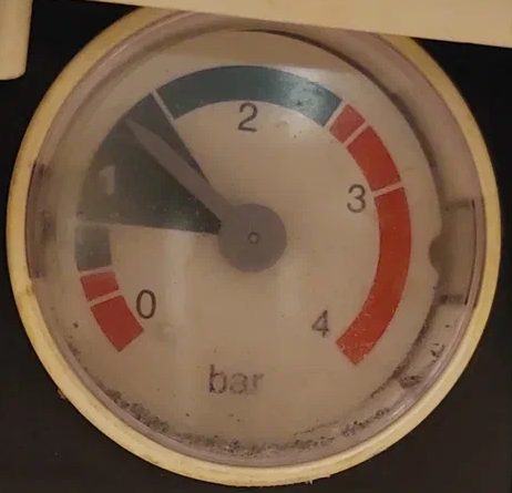

Доброе утро,
Вводная:
Котел крайний раз запускался для подогрева воды в 8 часов вчерашнего утра и далее не использовался.
Начало действий с баком - 16.30
Что было сделано:
Предлагаю, всё-таки, бак сначала обслужить. Вводная вроде на это не намекает, но всё же лишним не будет. Для успокоения. Тем более это всё-равно хотя бы раз в год делать нужно.
Краны все перекрыл. Открыл сливной кран. Слил воду из контура отопления котла.
Давление в баке было 0,8 атм. Довел до 1,2 атм.
Перекрыл сливной кран. Открыл все краны по котлом. Довел давление до ~1,5 атм.
Включил котел на отопление с перекрытой подачей газа, что бы насос прогнал контур отопления. Сделал это 3 раза.
Спустил воздух из насоса. Прогнал через кран Маевского первой, после котла, батареи почти полное ведро воды.
Довел опять давление в контуре отопления до ~1,5 атм.
Все было сделано по методичке вчерашнего эксперимента.
Фото манометра на вчерашний вечер (~17.30).
Фото манометра на сегодня утро. (~06.50).
В емкости, которая простояла все это время под открытым краном горячей воды, так же собралось небольшое количество соизмеримое со вчерашний количеством - 3 чайных ложки
Сегодня открыл обратку контура отопления (4 кран слева направо). Стрелка не дернулась и никуда не сдвинулась.

Блин. Ну так-то всё более менее нормально по виду. Если и выдавливает через вентиль или в теплообменнике, то очень незначительно, что ночи для мониторинга очевидно недостаточно.
Ну и
Anmar писал(а): 09 июл 2025, 15:01 1. При включении крана горячей воды стрелка манометра не шевелится на протяжении всего периода пока идет горячая вода, но как только выключаешь горячую воду в котле щелчок, стрелка манометра опускается с 1,5 атм. до ~0,5 атм., приблизительно через секунду еще щелчок и стрелка манометра возвращается приблизительно на свое первоначальное место.
2. Если я включаю ХОЛОДНУЮ воду в кране, то после перекрытия этого крана происходит все тоже само, что описано в п.1. Перекрыл воду -> щелчок в котле -> стрелка манометра упала -> щелчок -> стрелка манометра вернулась. Плюс после этого, по ощущениям и отсутствующему слуху, запускается насос внутри котла не очень непродолжительное время.
тоже не очень понятно. Тут вообще что-то ничего не придумывается. Если в "1" можно притянуть включение насоса (что похоже так и есть), то в "2" вообще мыслей нет. Уж к холодному крану котёл вообще отношения не имеет. Тут или с системой ХВС что-то не так или со смесителями что-то.
