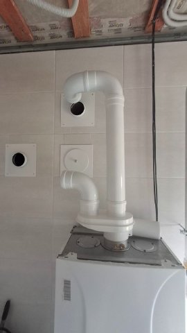

Мой котел: Luna 3 comfort 1.240 Fi
Котел + адаптер
Сообщение Chelovek_Evgen »
Добрый день. С вторым вариантом адаптера на луну 3 нет инструкции по шайбам, как быть?

Котел + адаптер
Starik писал(а): 20 июл 2025, 10:46 Схему своей системы дымоудаления сюда предоставить, для начала. И стр. 58 инструкции перечитать, на всякий случай.
Здравствуйте читал...Фото подключения прикрепляю. Трубы длинной не больше метра. Я так и не понял какие шайбы ставить, большую наверное точно ставить, а маленькую не знаю)

Котел + адаптер
Chelovek_Evgen писал(а): 20 июл 2025, 11:41Здравствуйте читал... Трубы длинной не больше метра.
Очень плохо читал... судя по фото там всё сильно больше метра будет после окончательного подключения. ;)
Про уголки в инструкции прочитай, может придет понимание.
Chelovek_Evgen
Сообщения: 7
Зарегистрирован: 15 ноя 2024, 00:41
Откуда: Краснодар
Котел + адаптер
Starik писал(а): 20 июл 2025, 18:04 Очень плохо читал... судя по фото там всё сильно больше метра будет после окончательного подключения.
На фото труба которая для дымохода стандартная 0.5 метра, и идет 2 угла по 90 градусов и потом до стены трубы см 15 надо...
Я так понял руководствоваться надо инструкции со стр. 58 для коаксиальных дымоходов для этого переходника? И получается что диафрагму B в любом случае надо, а диафрагму A для дымохода надо точно померить....
Про уголки я читал и вычитал что они сокращают возможную максимальную длину на 1 метр.
Просто на что диафрагма на дымоходе влияет, чтобы лучше все сжигалось,? Мне главное чтобы ошибок не было)))

Котел + адаптер
Chelovek_Evgen писал(а): 20 июл 2025, 20:06Про уголки я читал и вычитал что они сокращают возможную максимальную длину на 1 метр.
:facepalm: Это шутка такая? Один уголок = одному метру! Какие диафрагмы после этого могут быть?

Ну так-то не 58, а 60.
Кроме того, что там за портами в стене? Их длину тоже добавлять нужно.

Котел + адаптер
Bahus писал(а): 21 июл 2025, 00:00 Ну так-то не 58, а 60.
Ну теперь вообще запутали....В стене шахты из кирпича...

Котел + адаптер
И что? У вас там естественная тяга откуда-то взялась? Точно та же работа вентилятора
