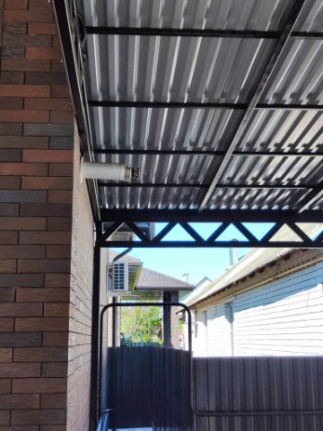

Доброе утро. Был установлен навес, а под ним осталась труба от турбированного котла baxi eco four. Зимой снизу навеса наледь и сосульки. Хочу вывести трубу выше навеса, но не могу найти кто соображает Как вывести чтобы котел нормально работал. Можно ли в моей ситуации вывести только выше навеса трубу диаметром 80 мм (внутреннюю трубу), а забор воздуха (внешний диаметр) не трогать и оставить как есть. Есть два варианта с помощью фирменного тройника с конденсатор приемном baxi или просто у жестянщика заказать и сделать. Все боятся , чтобы котел не уходил потом в ошибку

На мой взгляд ничего не мешает так сделать, главное не перекрыть забор воздуха тройником. Ещё надо учитывать, что конденсат будет замерзать в конденсатосборнике. Обмерзание всего вокруг (и стены тоже) не прекратится, просто перестанет бросаться в глаза.OZevs писал(а): 08 июн 2025, 09:04Можно ли в моей ситуации вывести только выше навеса трубу диаметром 80 мм (внутреннюю трубу)...
Есть вариант удлинить коаксиал (хорошенько утеплив его снаружи) до края навеса, но там сосед будет "доволен".
Допустимая длина коаксиала указана в инструкции к котлу.

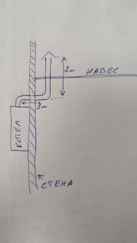

Переход нужно делать сразу. Обычными штанами 100/60 - 80/80.
Приток можно оставить под навесом, Дымовые, если есть возможность - утащить в сторону. Если нет - тогда вверх. С конденсатосборником и отводом оттуда конденсата

соседу думаю все равно, там огород. А вы думаете в бок вывести лучше чем наверх? Просто немного некрасиво будет и длина получается порядка 4-4.5 метра.OZevs писал(а): 08 июн 2025, 09:04 Есть вариант удлинить коаксиал (хорошенько утеплив его снаружи) до края навеса, но там сосед будет "доволен".
Отправлено спустя 2 минуты 44 секунды:
а зачем штаны ставить сразу, нельзя просто к 80 мм трубу подцепить и увести? И как вы считаете если вверх дымоуотвод уводить есть смысл увеличить диаметр до 100 мм и поставить сверху фирменный колпак (фото приложил)?Bahus писал(а): 08 июн 2025, 12:30 Переход нужно делать сразу. Обычными штанами 100/60 - 80/80.
Отправлено спустя 1 минуту 4 секунды:
А почему все пишите , что если есть вариант в бок то лучше в бок?

Фирменный колпак ставится на котлы Slim соответствующей мощности
Потому что прощеOZevs писал(а): 08 июн 2025, 18:33 А почему все пишите , что если есть вариант в бок то лучше в бок?

Вбок проще и надежнее (имхо), только обязательно утеплять (сейчас на круглые трубы любой утеплитель есть), это нужно чтобы конденсат из трубы выливался.
Baxi eco four. Помогите правильно вывести трубу
про утеплитель понял, в принципе на юге живу, у нас морозов максимум неделя за зиму. Просто в бок метра 4-4.5 получится с учётом угла 90 гр(+1м)Starik писал(а): 08 июн 2025, 21:14 Вбок проще и надежнее (имхо), только обязательно утеплять (сейчас на круглые трубы любой утеплитель есть), это нужно чтобы конденсат из трубы выливался.

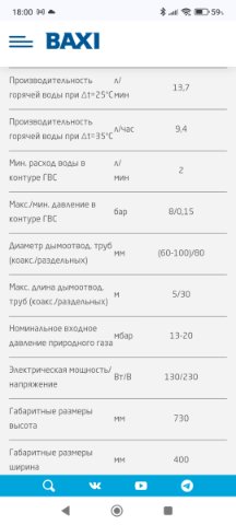

80 общей суммой до 30 метров можно. Так что вопрос больше финансовый. Но вертикальный оголовок тоже ни фига не дешёвый.
сегодня вызывал двоих спецов. Один сказал ноу проблем 80 трубой вбок ничего не нужно утеплять, типа там постоянно теплый воздух, вывел и забыл. Второй сказал только коаксиалкой выводить (вместе с забором воздуха), чтобы не замёрзло...типа внешняя труба не даёт замёрзнуть внутренней...Starik писал(а): 08 июн 2025, 21:14 Вбок проще и надежнее (имхо), только обязательно утеплять (сейчас на круглые трубы любой утеплитель есть), это нужно чтобы конденсат из трубы выливался.
Отправлено спустя 1 минуту :
это серьезно так ? и не париться по поводу длины?Bahus писал(а): 09 июн 2025, 13:23 80 общей суммой до 30 метров можно. Так что вопрос больше финансовый. Но вертикальный оголовок тоже ни фига не дешёвый.

Документацию читать стоит.
Bahus писал(а): 09 июн 2025, 18:02 Документацию читать стоит.
читал, но просто все равно из котла выход коакисал 1 м , а дальше отдельно 80 мм подойдёт. Получается смешанная труба, а вот сколько ее длины можно нигде не сказано.

Вы, наверное, не очень внимательно меня читали?
сразу имеется ввиду возле котла или сразу под навесом,.где труба выходит из стены?

Сразу от котла.

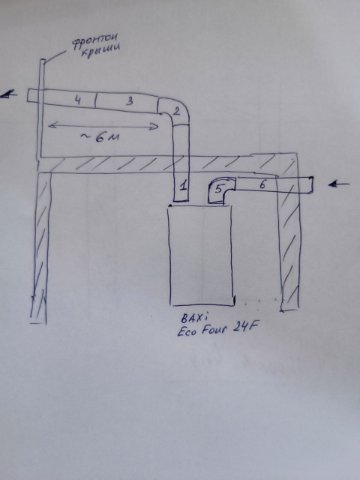

Столкнулся с такой же проблемой ( выхлоп коаксиального котла оказался под навесом ).
Придумал вот такой вариант решения своей проблемы Забор воздуха с улицы, из под навеса. Выхлоп вверх через потолок, горизонтально под крышей (не утепленной) и вывод в фронтон.
Думаю купить комплект перехода на дымоход d80
https://www.ozon.ru/product/komplekt-pe ... 761431678/
Далее план такой:
- трубу (1) планирую купить утепленную d80, чтобы безопасно пройти через потолок
- уголок (2) и трубы (3), (4) не утепленные d80. Наклон трубы к котлу, т.к. судя по всему конденсат будет и течь он нормально сможет при такой конфигурации трубы только в сторону котла. И да - забыл - между трубой (1) и котлом нужен будет вертикальный конденсатоотводчик.
- уголок (5) и трубу (6) длиной 0.5м не утепленный d80. Как нибудь сам утеплю чтобы конденсата не было. Уж больно дорого стоит утепленный.
Возникают следующие вопросы:
- не будет ли замерзать конденсат в выхлопной трубе ?
- на разных сайтах читал что при раздельном подключении приток с входной трубы необходимо регулировать. И на фирменном переходнике Baxi была какая то регулирующая задвижка. На сколько критично эта настройка ? На коаксиале не было никаких регулировок ...
- подскажите пож-та может я чего то упустил ?
Спасибо!

Обе трубы укутать.
Выхлопу на выходе поставить конденсатосборник и вывести в канашку.
По поводу фирменного - речь про AFR видимо. Фиг найдёшь. А то дорого. Но если вдруг, там написано как открывать шторку в зависимости от длины.
Кстати. При такой длине и теплоизоляции можно уклон на улицу. Должно работать

Как я понял - для котла дымоход монтируется "по кондесату", т.е. конденсат полностью стекает только в сторону котла.Bahus писал(а): 28 июл 2025, 00:50 Кстати. При такой длине и теплоизоляции можно уклон на улицу. Должно работать
И меня беспокоит что в случае наклона в сторону улицы конденсат будет скапливаться в соединениях труб, а их будет как минимум три.
Может конечно переходники какие есть, чтобы направление труб сменить ...
Спасибо большое за советы - буду монтировать !

Это только для конденсационных котлов. Открой инструкцию своего котла на стр. 75, там сказано как положено сделать.

Цитирую:Starik писал(а): 29 июл 2025, 20:40 Открой инструкцию своего котла на стр. 75, там сказано как положено сделать.
"Необходимо обеспечить горизонтальный наклон труб в наружную сторону не менее 1см
на каждый метр длины. При установке комплекта для сбора конденсата дренажная труба должна быть наклонена в сторону
котла."
Получается что можно наклон делать в любую сторону, при условии что когда уклон к котлу - необходимо ставить конденсатосборник.

Подскажите еще по поводу окончания выхлопа - есть ли какие нибудь антиобледенительные насадки на d80 ? что-то ничего не нашел в продаже...Bahus писал(а): 28 июл 2025, 00:50 Кстати. При такой длине и теплоизоляции можно уклон на улицу. Должно работать
Чем заканчивать выхлопную трубу то ?

Наконечником обычным.

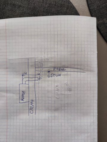

Добрый день! Чтобы не плодить темы спрошу тут, ситуация схожая. Котел Baxi 1.24f. Выхлоп оказался под навесом. Возможно ли (по правилам) сделать дымоход как нарисован на картинке? Если возможно то как лучше? 1) Сделать всё коаксиальным + конденсатосборник (но если его ставить на улице он же всё равно замерзнет внутри, а в помещении может не поместится по габаритам). 2) Сделать забор воздуха из помещения, а выхлоп утеплённой трубой. 3) Сделать забор воздуха под навесом поставив вот такой переход https://magazinutdk.ru/perehod80vozduh на горизонтальной части, а вертикальную поднять утепленной 80 трубой.
Есть ещё вариант уйти в сторону через другую стену коаксиальным дымоходом, но его длинна получится 5 метров. Что не противоречит инструкции, но ВРОДЕ КАК противоречит МосОблГазу, который утверждает что длинна горизонт дымохода должна быть не более 3 м. Заранее спасибо за ответы)

Доброго времени суток!
У меня ровно такой же вопрос, как у Freel. Очень похожая ситуация. Просмотрел большое количество постов в этом форуме, но универсального ответа не нашел.
Из того, что смог собрать, мне видится 2 варианта:
1. Который предложил Bahus
2. В документации котла есть пример, который примерно подходит для нашего случая, но не совсем ясно описывает, какая максимальная длина итогового вывода должна быть:
Написано, что 2 метра суммарной длины от котла. Но до чего? До наконечника дымохода? Имеется в виду этот наконечник KMT71413581?
Если так, то там сам наконечник еще имеет полезную длину. И 2 метра плюс условные 60 см внутренней части наконечника может и хватить.

В этом варианте не очень нравится, что придется существующий вывод демонтировать и сверлить отверстия под 2 трубы. Плюс не совсем понятно, чем должен заканчиваться вывод трубы отвода газов над кровлей.Bahus писал(а): 08 июн 2025, 12:30 Переход нужно делать сразу. Обычными штанами 100/60 - 80/80.
