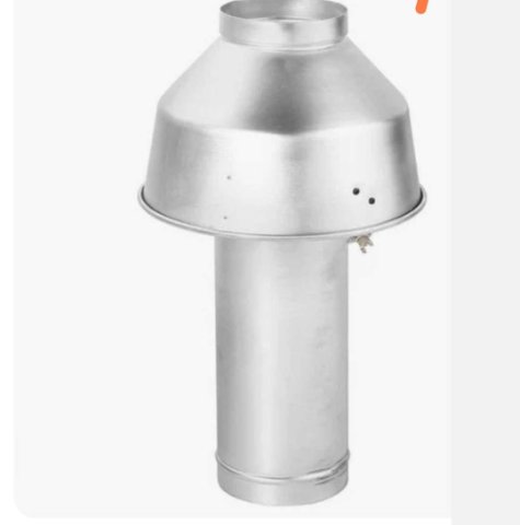

Фирменный колпак ставится на котлы Slim соответствующей мощности

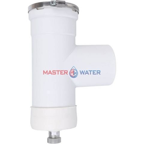

Выхлопу на выходе поставить конденсатосборник и вывести в канашку.
По поводу фирменного - речь про AFR видимо. Фиг найдёшь. А то дорого. Но если вдруг, там написано как открывать шторку в зависимости от длины.

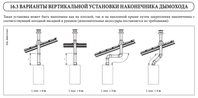

2. В документации котла есть пример, который примерно подходит для нашего случая, но не совсем ясно описывает, какая максимальная длина итогового вывода должна быть:
Написано, что 2 метра суммарной длины от котла. Но до чего? До наконечника дымохода? Имеется в виду этот наконечник KMT71413581?
Если так, то там сам наконечник еще имеет полезную длину. И 2 метра плюс условные 60 см внутренней части наконечника может и хватить.
