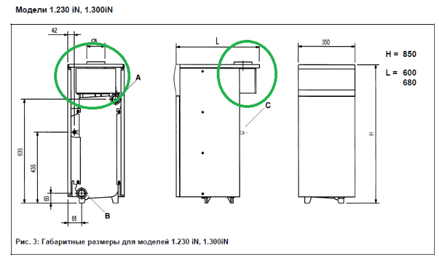

На сколько удалось выяснить Baxi Slim 1.300 in не комплектуются стабилизаторами. Вопрос тогда почему и что собственно делать. Искать и устанавливать отдельно?
Сообщения: 13197
Благодарил (а): 84 раза
Поблагодарили: 1725 раз
Барометрический регулятор тяги для Baxi Slim 300 in
Я немного озадачу ваш естественный и тот искусственный, которым вы пользовались, интеллекты, сказав, что все котлы Slim укомплектованы стабилизатором тяги. Нашли?

Ого, спасибо большое.
