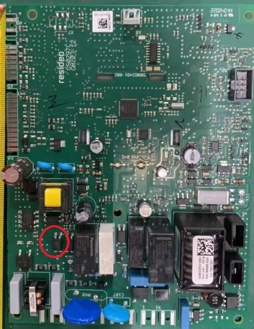

А никто не знает где на плате эта оптопара? Может получиться перепаять...есть возможность на станке это сделать

Точно не скажу. Но, подозреваю что этот. По крайней мере с перемычки дорожка идёт на него. Их там 2 рядом, может они с одной цепи.
