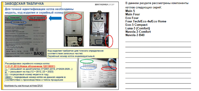

Добрый вечер. Если котел Луна турбированный, то сняв лицевую часть и добравшись до камеры сгорания Вы увидите данные. По серийному номеру можно всё сказать. Если не секрет, зачем восстанавливать и как так получилось?

Да быть не может, чтобы с камеры сгорания его сняли. Мне кажется это вообще невозможно.
Серийный номер тогда укажите хотя бы.
Отправлено спустя 5 минут 26 секунд:
viewtopic.php?f=13&t=4973
