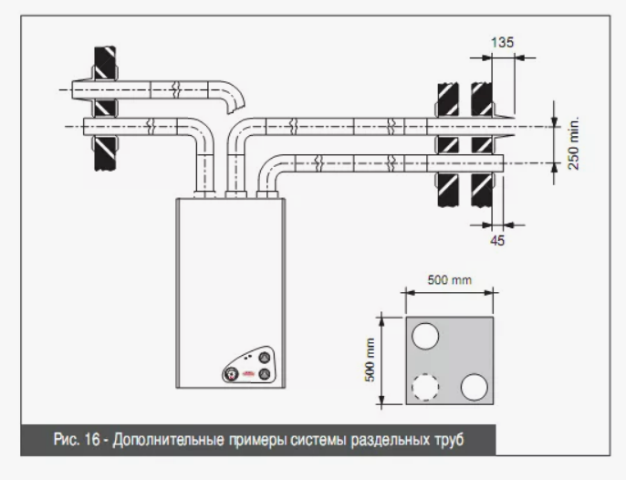

Здравствуйте, вопрос по системе раздельного дымоудаления в многоквартирном доме. Не могу найти в нормативной литературе величины минимальных расстояний между оголовками труб дымоудаления и притока воздуха в горизонтальной и вертикальной плоскостях. По расстоянию от стены информация есть. Есть единственный чертёж из сети, хотелось бы знать на сколько он соответствует нормам? Может кто сталкивался с этим вопросом?
Обе трубы будут выводится в одну стену, на которой установлен котёл.

А сейчас разве законодательно не запрещено всё это дело на фасад выносить в МКД? Думаю правильнее всё-же сходить в компетентные местные службы (кто там сейчас этим занимается - Горгаз, ВДПО. Ну и в свою УК неплохо было бы для начала) и пусть разрешают как положено. И в газовый проект с обоснованиями заносят. По крайней мере у вас пятая точка прикрыта будет. По проекту? Да. Ваш проект? Да. Какие вопросы?
Ну а по сути вопроса.... Не припомню, чтобы какие-то требования были. Ну разве что заборная труба ниже выхлопной должна быть. И вылет дымовой от стены должен быть больше. На нормативку ссылаться не буду. Не уверен, что это вообще где-то когда-то было.

Спасибо за ответ. На сколько я знаю не запрещено, главное чтобы нормативные расстояния до стены напротив соблюдались. По поводу проекта согласен. Буду согласовывать с проектировщиком, чтобы прописал в проекте этот момент.

AAS1523 писал(а): 06 сен 2025, 10:33 На сколько я знаю не запрещено
- на фасад запрещено.
п.5.1 Устройство дымоотводов от каждого теплогенератора индивидуально через фасадную стену многоэтажного жилого здания запрещается.
